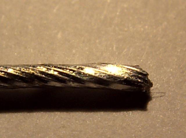

Ich hab Dir ein Konglomerat an Loten zusammengestellt, mit denen ich bislang erfolglos versucht hatte, ein Edelstahlseil zu verzinnen. Das geht Montag auf die Reise.
Mit dem Lötöl St hat es sofort funktioniert! Das LW/30 aus dem Baumarkt hatte gar nichts gebracht. Das Zeug vom Spengler auch nicht.
Für den allerersten Test mit dem Lötöl hab ich mein meistbenutztes Lot verwendet:
Stannol "Ecoloy TSC" S-Sn95,5Ag3,8Cu0,7
Das Lötöl reicht für die nächsten 200 Bowdenzüge.

die Sendung ist heute angekommen - vielen Dank dafür!

Prima, daß es mit dem Lötöl geklappt hat.
Ich will lieber gar nicht ausrechnen, wieviel Bodenzüge ich mit dem großen Pott löten kann. Gebrauchen kann man eine Fügetechnik auf dieser Basis immer. Ich will mir demnächst für meine Ixion-IQ Premium-Frontleuchte am Fitnessrad noch einen größeren Akku mit 4x 18650 Zellen bauen. Die Kontakte sind häufig aus Edelstahl rostfrei.
Übrigens, die Festigkeit von Sn96Ag4 ist 44 [N/mm³] . Da nehme ich mal an, daß der Scherzugversuch zugrunde gelegt ist. Strukturkleber (Stabilit Express) hat dagegen 15 [N/mm³] und der bessere (Araldit) hat 28 [N/mm³].
Für ein Weichlot gar nicht schlecht.

Bis auf das Stannol, das ich oft verwende, sind die von einer Versuchsreihe für bleifreie Lote übrig geblieben. Hab genug davon. Auf einem echten Edelstahl-Bowdenzug ("Niro-Glide Turbo") hat sich eines der anderen Lote besser geschlagen. Letztendlich funktionieren aber alle. Bleihaltiges Lot hab ich nicht getestet.
