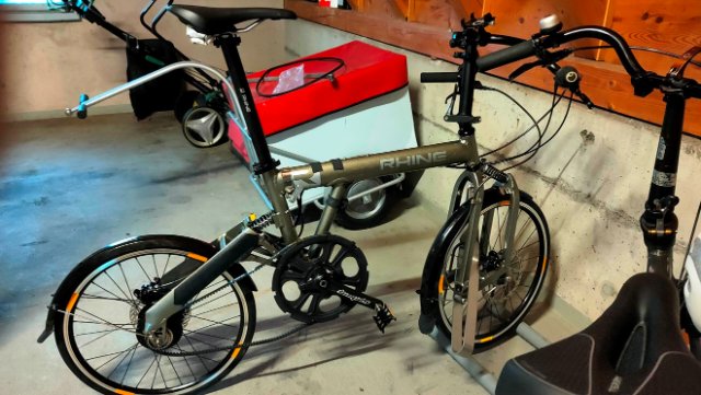

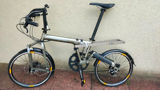

Ich hatte bereits befürchtet und bedauert, dass unser beliebtes Forum von uns gegangen sein könnte. Aber schwuppdiwupp, ist es wieder da 8-) Entdeckt kurz nachdem ich den Umbau meines neuen Rhine abgeschlossen hatte.

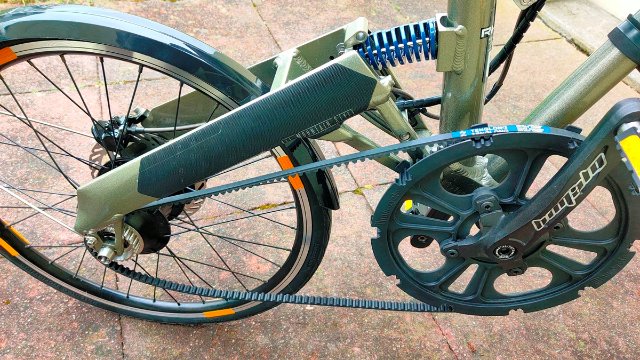

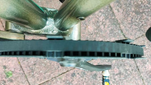

Zuerst einmal: Ketten-(Riemen-)linie ist kein Problem. Das vordere Riemenrad von Strida ist ziemlich breit. So breit, dass es beim Falten fast schon wieder im Weg ist. Und nein, der Riemen springt trotz fehlender Riemenspannung, nicht über. Die vordere Bremsscheibe musste ich auf den überdimensionierten 180 mm lassen. Macht aber nichts. Ob hydraulische Bremsen an einem Faltrad, das ja gerne mal liegt oder bei dem Teile auf dem Kopf stehen, die ideale Lösung sind, will ich mal dahingestellt lassen. Der Vorbesitzer hatte sie montiert, und ich habe sie gelassen. Sollte ich damit Probleme bekommen, würde ich sie auf mechanische Scheibenbremsen zurückrüsten.

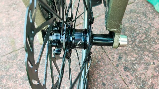

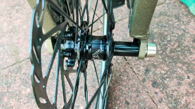

Das größte Problem war die Vorderradnabe. Weil ich dank Batteriebeleuchtung (CatEye GVolt 50) den Nabendynamo nicht benötigte und sowieso andere Felgen wollte (siehe unten), hatte ich eine normale 100-mm-Nabe besorgt. Einspeichen habe ich nicht selbst gemacht, sondern machen lassen. Als das Vorderrad zurückkam, passte es nicht :o Nach kurzer Recherche gemerkt, dass ich eine Birdy-Nabe brauchte. Die hat zwar ebenfalls eine Einbaubreite von 100 mm, ist aber eine Spezialanfertigung. Für weitere rund 75 € plus erneutes Einspeichen war das neue Laufrad fertig. Nur hat die Bremsscheibe noch immer nicht in den Bremssattel gepasst. Erst einige Distanzscheiben haben das Problem gelöst.

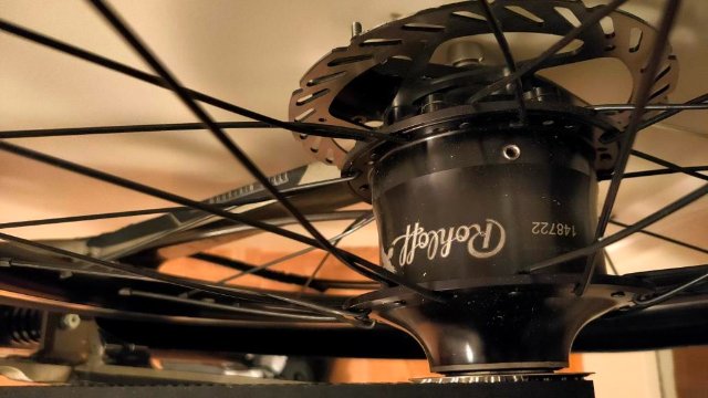

Hinten eine gebrauchte Rohloff. Die Achsplatte habe ich mich Säge und Feile so angepasst, dass die Nabe sich nicht unkontrolliert verdrehen kann. Über die Speichenkreuzung kann man geteilter Ansicht sein.
Die Felgen sind 451er. Warum? Damit ich die dünnen luftlosen Tannus-Reifen der Größe 28-451 (1,125 x 20 Zoll) montieren konnte, die wesentlich leichter laufen als die 32-406er (1,25 x 20 Zoll). Die habe ich jetzt an allen dreien meiner Falter, so dass ich beide Pumpen, die letzten Luftreifen und sämtliche Ersatzschläuche für gutes Geld verkaufen konnte 8-)
Wie sich das Ganze fährt? Super! 8-) Es ist flink, konfortabel und schnell. Das (bisher einzige) Problem tauchte erst auf, als ich es zum ersten Mal gefaltet habe, um es in den Wagen zu packen. Der Hinterbau ließ sich nicht ganz einschwenken, so dass das Faltmaß, sagen wir mal, größer ausfiel als erwartet :( Der Grund ist meine Laufradgröße. Ich vermute mal, der Rhine-Rahmen ist identisch mit dem alten des Birdy, der ja für 18-Zoll-Räder gedacht ist. So aber schlägt der Reifen gegen das Tretlagergehäuse. Koscht ned älles han, wie die Schwaben sagen ;)

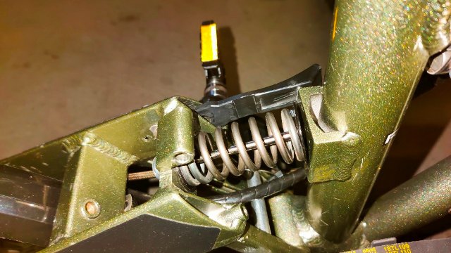

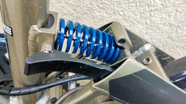

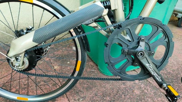

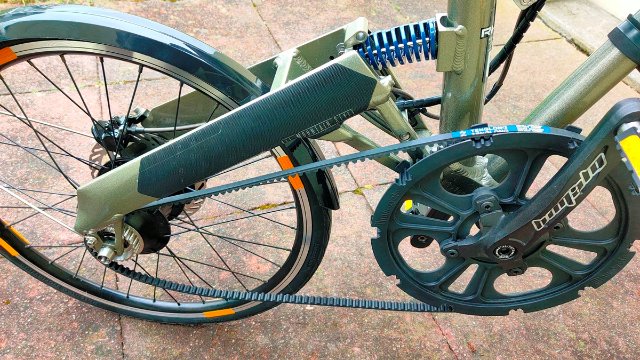

Die nächste und bald letzte Ausbauetappe soeben abgeschlossen. Ich fand den Federweg hinten etwas kurz und die Sitzposition zu aufrecht. Mit einigen günstigen Teilen aus AliExpress ließ sich das beheben. Jetzt habe ich eine 70-mm-Stahlfeder statt des ursprünglichen 35-mm-Gummiblocks. Passt auch von der Ästhetik her besser zur Feder am Vorderrad 8-) Musste natürlich auch die Klappsicherung, die verhindert, dass der Hinterbau beim Anheben runtersaust, verlängern. Angenehmer und zugleich beabsichtigter Nebeneffekt: Das Sattelrohr ist steiler, d.h. die Sitzposition ist sportlicher 8-)
Ach ja, der Riemen ist dadurch auch länger geworden :o Müsste eventuell einen kürzeren bestellen. Kostet ja dank Standard-Industriemaß nur einen Bruchteil dessen, was G*tes für ein vergleichbares Produkt verlangt :lol:
Ob es so schnell fährt, wie es aussieht, weiß ich noch nicht. Wollte es beim heutigen trüb-feuchten Wetter nicht hinausscheuchen :D Werde aber an dieser Stelle berichten, wenn es so weit ist.

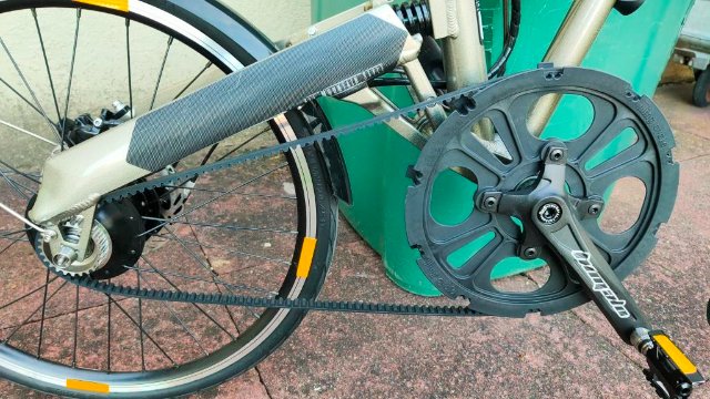

Es gibt Neuigkeiten. Die Stahlfeder mit 3-mm-Draht war viel zu weich. Die war schon bei meinem (Leicht-)Gewicht am Anschlag :x Habe jetzt eine härtere in der gleichen Länge montiert. Jetzt fahre ich wie in einer Sänfte 8-) Werde sie vielleicht noch schwarz lackieren. Aber ach: Dreht man an einer Schraube, klemmt es woanders: Tatsächlich ist jetzt der Riemen zu lang. Soeben im Reich der Mitte zwei neue bestellt. Fortsetzung folgt :D
