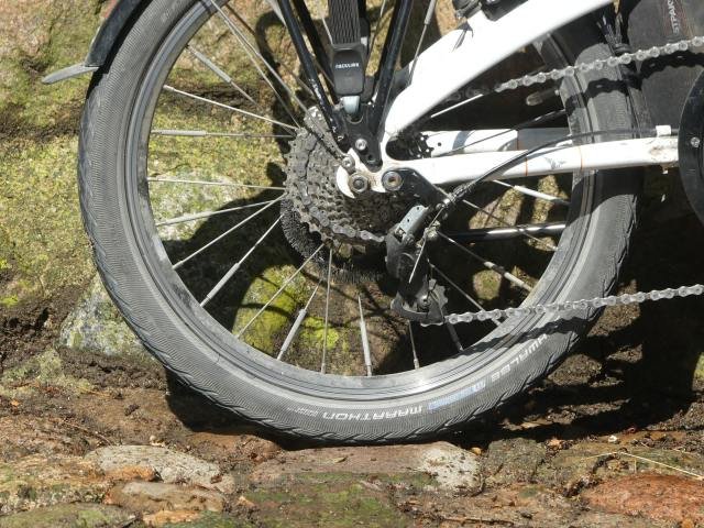

Ich denke eine Klickbox, wie sie vielfach bei Schaltnaben verwendet wird (bei der Inter5 auch?) kann man sich ebenso gut beschädigen wie ein Schaltwerk, welches sich noch bewegen kann um leichtere Treffer zu parieren. Das Zee wäre bestimmt eine sehr gute Wahl am IVE, das Bild im "neues Projekt" Faden zeigt das aufgelastete Bike mit Zee und Marathon Racern 1,5. Big Apple sind aber möglich, würden zusätzliche Bodenfreiheit und ein wenig mehr Entfaltung bringen. Noch habe ich kein Bild gefunden wo diese UND Schutzbleche montiert sind, das fände ich spannend ob es möglich ist.
Edit: grad gelesen dass 1,65 Marathon das Maximum mit Schutzblechen ist, schade..!

Irgendwo in der Tiefe dieses Forums muss es einen Thread geben, wo einige von uns mal den Abstand Schaltwerk zum Boden bei unterschiedlichen Rädern gemessen haben.
Re: Kettenschaltung am Faltrad – Ackerpflug oder praktikabel?
EmilEmil hat geschrieben: ↑Mi Jul 31, 2019 9:52 am ... Die bei Falträdern häufig zu findenden NEOS-Schaltwerke (Von SR Suntour mit Dahon Label !) sind in dem angesprochenen Punkt gar nicht schlecht (genauso gut ?) haben aber andere Beschränkungen und sind daher bei mir immer aus der Auswahl gefallen. ...
So häufig sind die gar nicht (mehr). Nach meiner Beobachtung verschwinden die wieder und die Hersteller verbauen wieder mehr für meinen Geschmack zu lange Schaltwerke von der üblichen Stange. Als Nachrüstlösung sind sie eh nur was für Hardcore-Bastler. Entweder man baut sich einen abenteuerlichen Adapter oder macht sich ein zusätzliches Gewinde in das Ausfallende.
Ich bin jedenfalls sehr zufrieden mit diesem Schaltwerk. Ich habe auch noch eins in Reserve.
Ich finde es schade, dass dieses geniale Konzept nicht auch von anderen Herstellern übernommen wird.
In dieser Konstellation könnte das auch locker in ein wesentlich kleineres Laufrad passen:
