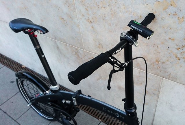

Hab mal wieder was am Rad gemacht:
Schnellspanner am Vorderrad entfernt, nochmal 30g gespart.
Beides erstmal Spielerei, aber der schmalere Lenker fährt sich für mich besser, zudem gibt es bei starkem Zug am Lenker (bergauf) kein knarzen mehr wie mit dem original Dahon Lenker.
Also erstmal zufrieden.
- Lenker KCNC SC Bone, gekürzt um 8cm
- Ritchey WCS Truegrip Ergo Lenkergriffe
- J&L Titanium Hex Key Folding Bike 74mm QR skewer/Axle
- AEST MTB CNC Aluminium-Bremshebel
