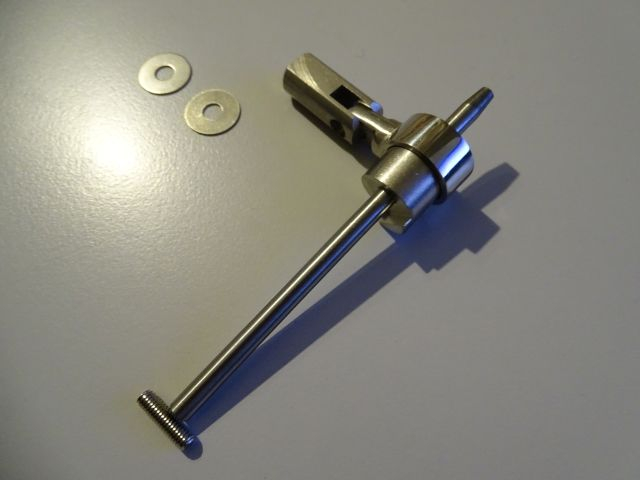

Hallo Kaskade,
die Videos kann ich mir leider nicht ansehen. Die Fotos im Link habe ich mir angesehen. Das Faltgelenk hatte anscheinend kein leichtes Leben.
Habe nochmal einige Originalteile fotografiert.
Der Gelenkbolzen hat ein angespitztes Ende. das Spitze Ende kommt nach oben. Nach unten sichert eine Madenschraube den Bolzen. Auf deinem Bild fehlt noch die zweite Unterlegscheibe. Der Bolzen darf im eingebauten Zustand nicht mehr wackeln und muss fest in den Führungen sitzen. Die Madenschraube drückt nicht gegen den Bolzen, sondern sitzt unter dem Bolzen und sichert den Bolzen vor dem Rausfallen. Die Madenschraube geht komplett durch die Bohrung für den Bolzen.
Spiel beim Dahon Scharnier

Okay, ich hätte die Frage gleich im Faltradforum stellen sollen, leider ging die Anmeldung zu dem Zeitpunkt nicht. Danke für das Foto, ich hoffe du hast nicht dein Rad für mich zerlegt.
Das Gelenk ist in einem besseren Zustand, als das Bild vermuten lässt. Aber der Lack ist echt ein Witz. Mitterweile besteht Großteil der Rahmenoberfläche aus Tupflack und Lackmacken.
Die Madenschraube habe ich durch eine normale Schraube ersetzt. Mir ist allerdings schleierhaft, wie die überhaupt flöten gehen konnte.
Das Problem mit den Unterlegscheiben, bzw. mit der mir fehlenden zweiten Scheibe, ist die Dicke. Die Unterlegscheiben haben nur ein Bruchteil der Dicke von normalen Unterlegscheiben. Irgendeine Idee von wo man sowas bekommt?
Aber an dem Spiel im Gelenk ändert das vermutlich nichts, nur der Hebel säße fester.

Z.B. bei Ebay hier:Kaskade hat geschrieben:Irgendeine Idee von wo man sowas bekommt?
http://www.ebay.de/itm/112150425798?clk ... rmvSB=true
Im Hollandbikeshop findet man normalerweise auch so einiges, allerdings sieht das dort angebotene Set nicht vollständig aus.
http://de.hollandbikeshop.com/fahrrad-k ... ur-mod-08/
Steckt der Gelenkbolzen bei dir richtig drin? Kannst Du deine normale Schraube so reindrehen, dass sie selbst den Bolzen nicht einklemmt, sondern diesen nur nach unten vor dem Rausfallen sichert?

Das Modell beim Holland Shop ist die falsche Revision, aber das ebay-Angebot passt.
Die Schraube, die ich reingedreht habe, fungiert wie eine Madenschraube. Der Kopf liegt nicht auf, statt dessen stützt sich die Schraubenspitze an der gegenüberliegenden Wand ab. Ich hatte einfach auf die Schnelle keine Madenschraube in der Länge auftreiben können.
Der Bolzen hält doch nur die Excenterscheibe in Position? Oder verstehe ich das falsch? Das Scharnier ist nicht auseinandergefallen, als der Stift raus war. Ich möchte ungern nochmal 30 Euro ausgeben, nur um dann festzustellen, dass es doch nicht daran lag.

Wenn das Gelenk gegenüber dem Verschlusshebel Spiel hat, nutzt es erst einmal nichts den Hebel zu ersetzen. Das sollte man nur angehen, wenn die Gelenkseite in Ordnung ist.
Der Gelenkstift ist bei Dahon leider eingeschlagen. Man muss also mindestens den Stift erneuern, wenn er ausgeleiert ist. Vernünftig wäre es das Lager geringfügig zu weiten (aufzureiben) und eine minimal größere Paßschraube einzusetzen. Lösungsvorschläge findest Du hier:
http://www.faltradforum.de/viewtopic.php?t=3771
Musst halt überlegen ob Du dir das zutraust oder jemanden kennst, der das macht.

Die Methode mit der Passschraube wird, so wie ich das verstehe nicht, funktionieren, weil sich die V-Clamp an diesem dünnen, Stift der jetzt durch das Scharnier läuft abstützt. Das geht nur bei dem alten Typ, bei dem jede Seite des Scharnier eine isolierte Aufgabe hat.

Ja, das ist richtig, der ist "nur" für die Excenterscheibe. Wackelfehler, im Zusammenhang mit diesem Bolzen, resultieren daraus, dass die Vclamp dann nicht mehr fest genug schließt. Der Bolzen sitzt bei dir richtig. Die Vclamp schließt richtig. Also liegt das Problem woanders.Kaskade hat geschrieben:Der Bolzen hält doch nur die Excenterscheibe in Position? Oder verstehe ich das falsch? Das Scharnier ist nicht auseinandergefallen, als der Stift raus war.
Wenn ich das richtig in Erinnerung habe, sind die Rahmenhälften im Gelenk zusammengesteckt und sie fallen nicht auseinander, weil die Excenterscheibe und der Öffnungshebel dies verhindern (bilden eine Sperre in vertikaler Richtung). Die Excenterscheibe wird von dem Bolzen in Position gehalten, somit hält der Bolzen indirekt doch das Faltrad zusammen.
Auch wenn du das Rad schon abgeschrieben hast, empfehle ich dir die Vclamp im Dienste der Wissenschaft nochmal auszubauen, um dann das Faltrad in zwei Teile zu trennen. Dann kannst Du das Gelenk mal genauer unter die Lupe nehmen und die Ursache für die Instabilität finden. Vielleicht ist ja eines der beiden Gelenkrohrstücke rausgebrochen.
