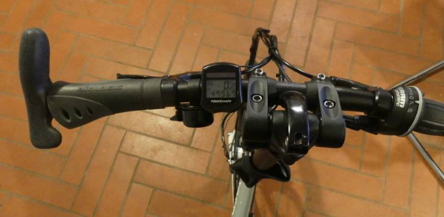

Und jetzt mit Hörnchen für noch bequemere Haltung auf langen Strecken:
Stört beim Falten weniger als befürchtet.

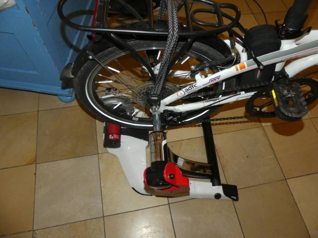

Angeregt durch diesen Thread (viewtopic.php?f=39&t=4596) habe ich mir einen gebrauchten Rollentrainer für kleines Geld zugelegt. Ich spielte schon lange mit dem Gedanken, mir irgendeine Möglichkeit für Trockentraining bei Sauwetter hinzustellen. Ergometer sind mir aber zu groß, zu schwer, zu teuer. Rollentrainer hatte ich bislang noch gar nicht auf dem Schirm. Wenn ich ihn nicht brauche, schiebe ich den unter das Bett...
Meine Freundin hat mir angedroht, mir das Teil wieder wegzunehmen, falls ich zu fit werde...

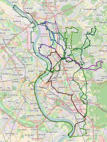

Hier mal eine Übersicht, was meine Freundin und Ich so in Köln 2016 für Touren gemacht haben. Fast alles auf der "Schäl Sick" :mrgreen: Sie mit ihrem neuen Tourenrad und ich mit dem Tern. Zu den Oster-Touren auf Fehmarn, wo sie mit dem Falter gefahren ist und ich mit dem schlicht-aber-nicht-einfach-Rad, gab es noch keine Aufzeichnungen.
Karte mit der Software "Viking" und Openstreetmap-Daten (Mapnik) erzeugt.
Nächstes - äh - dieses Jahr radeln wir mehr linksrheinisch.
Übrigens: um die gleichen Höhenmeter zu machen wie bei mir in Nordstormarn vom Bahnhof nach Hause, muss man von Köln schon nach Bergisch-Gladbach radeln. Ansonsten ist es in Köln viel flacher als hier. :roll:

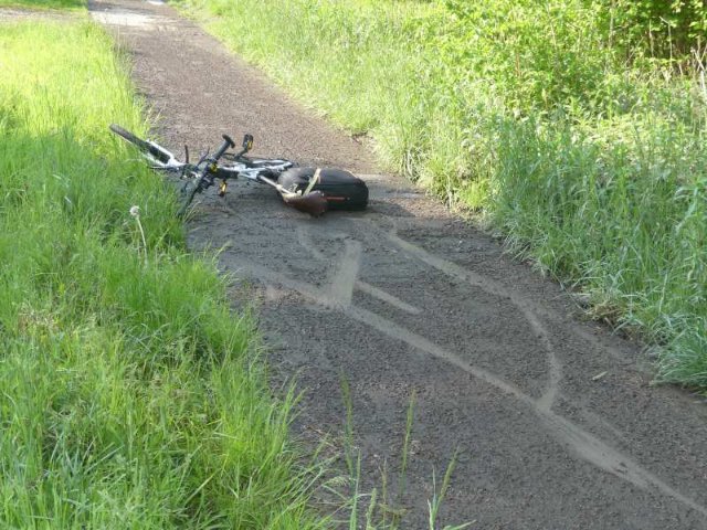

Am Sonnabend in Köln eine schöne Tour gemacht. Heute auf dem Heimweg vom Bahnhof nach hause aufgemault.
Bevor ich geschnallt habe, wieso der Radweg plötzlich so anders aussieht, lag ich schon auf der Nase:
Da hat es wohl zuvor beste nordstormarner Ackerkrume in einem Regenguss auf den Radweg gespült. Die Straße war komischerweise trocken. Das Zeug ist wie Schmierfett.
Außer Dreck an den Klamotten und am Rad hat nur die linke Kurbel etwas abbekommen. Nach zwei Kilometern hab ich das Eiern des Pedals kaum noch gemerkt. Die Kurbel müsste ich richten können. Das Pedal werde ich bald erneuern, auch wenn es noch intakt erscheint.

Gut, daß Dir nix Schlimmes passiert ist.
Danke für das Bild mit den sehr gut erkennbaren Reifenlinien.
Sieht so aus, als wäre das Hinterrad als erstes abgeschmiert - jedenfalls im unmittelbaren Sturzvorgang.
War bei meinen Stürzen oder Faststürzen jedenfalls auch so. Tramgleise, Gullideckel, etc. Das Vorderrad kann noch gelupft werden, aber das Hinterrad zieht quer.
Ohren steif halten und durch!
Gruß vom spargelix
Re: Tern Link D8, HVV-Version
spargelix hat geschrieben: Di Mai 23, 2017 6:56 pm ...
Sehe ich auch so, aber der instabile Zustand hat sich vorher Vorne angekündigt. Es ist mir schon häufiger aufgefallen, dass kritische Untergründe sehr direkt Vorne zu spüren sind. Das ist auch so geblieben, seit ich mich viel sicherer auf dem Rad fühle. Mittlerweile kann ich mit dem Rad sehr langsam fahren, ohne herumzueiern, was anfangs gar nicht gut ging.
Ob die Sensibilität an dem (zu?) geringen Nachlauf liegt?
Die Kurbel ist schon wieder gerichtet...
