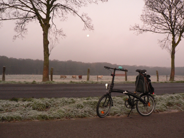

Bei mir sieht das mit dem Gepäck meistens so aus:
Wetterfester seitenwandverstärkter Ikea Rucksack mit einem Gepäckspanngummi an Sattel und Gepäckträger befestigt.

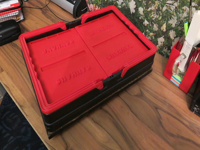

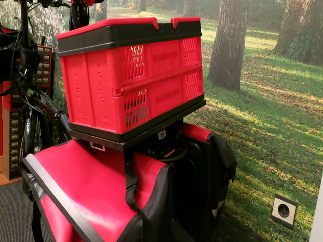

Ne, so ein Monster schlepp ich nicht rum. Es ist dieser hier: http://www.bauhaus.info/boxen-koerbe/ba ... y=10000087

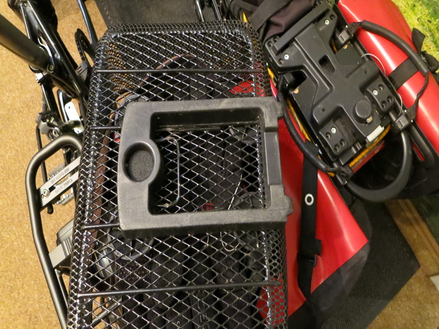

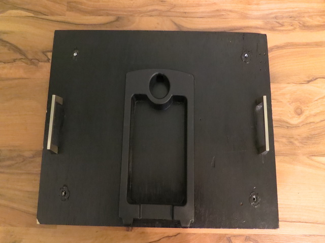

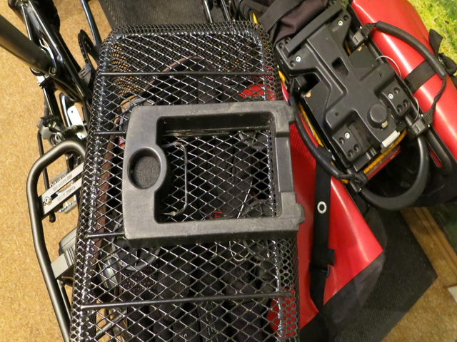

Der hat, wie die meisten Klappkörbe einen Wabenboden - da kann man nur mit Mühe einen Adapter befestigen. Daher ist die Holzplatte als Zwischenlage da ganz praktisch. (Und versteift die ganze Konstruktion)
Ich hab gestern Bilder gemacht und stelle die (nebst Text) in Kürze mal hier ein. Mein Dahon Speed Tr hatte mit diesem Gepäckträger http://www.derfaltradshop.de/epages/612 ... s/06000551 auch so eine Form - da passte der Ortlieb Adapter ohne Probleme.
Re: Faltbarer Korb?

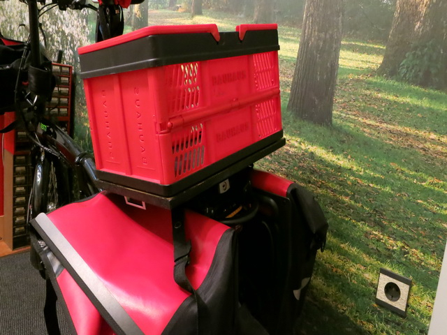

So sieht das Ortlieb System aus

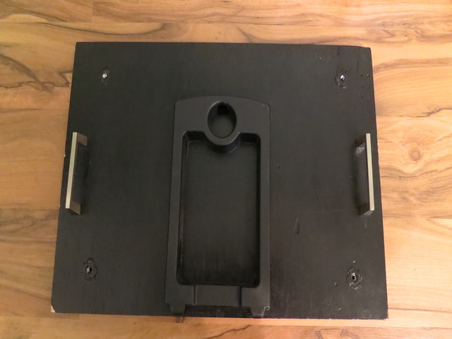

Statt Drahtkorb hab ich dann eine Sperrholzplatte genommen. Die ist genau so groß, wie die Bodenfläche vom Bauhaus Korb. An den Ecken sind Bohrungen mit einer Einschlagmutter auf der Rückseite. Die beiden Schrankgriffe sind zum Einhaken von Spanngurten und zum Tragen der Platte.
Darauf wird bei Bedarf dann der Korb geschraubt.
Da die Muttern ja fest in der Platte sitzen, geht das ganz fix.

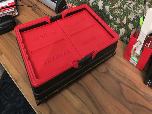

Abgenommen und normalerweise mit einem Gummizug gegen Ausfalten gesichert sieht das dann so aus:

Danke Motte, für deine Bilder. Cool die Idee mit den Schrankgriffen.

wow, 3. Bild...und ich dachte, ich hätte viel Gepäck :lol:
