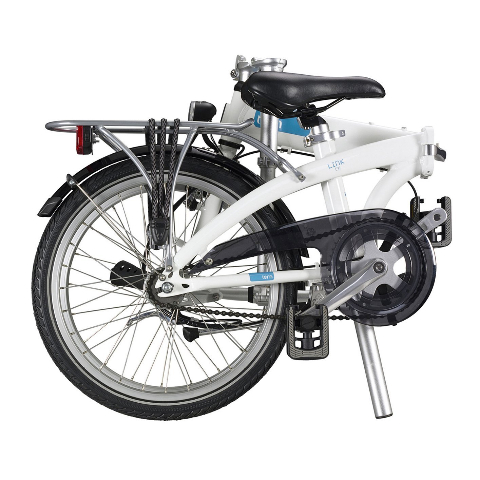

Die neue (ich glaub seit 2014 gibt es die) Günstigkategorie von Tern ist innenfaltend.
Ja das stimmt, siehe Bild für die 2014 Version. Hat innenfaltend einen Vorteil? Ich dachte das Maß vergrößert sich eher wenn der Lenker zwichen den Rädern liegt.
Re: Endlich neues Faltrad
PetraS hat geschrieben: Hat innenfaltend einen Vorteil? Ich dachte das Maß vergrößert sich eher wenn der Lenker zwichen den Rädern liegt.
Die Lenksäule wird dabei so ausgezogen, dass der Lenker unter der Achse liegt. Schau mal genau auf das Bild. Ist dadurch einiges schmaler als außenfaltend und es bomseln auch keine Züge herum. Wenn diese Lenkerlänge für Dich passt ist das praktisch. Sonst immer ein zusätzlicher Schritt beim Falten.
Die meisten Dahonfahrer hier falten aber überachsig. Das geht aber nicht mit Gepäckträger und linkem Bremshebel, denn die kollidieren. Rücktrittvariante hat aber nur einen Bremshebel, also wäre das auch eine Option. Auf dem Bild scheint der Bremshebel für vorne allerdings links montiert zu sein, statt rechts.
Das Uno ist dabei übrigens einen cm schmaler im Hinterbau.

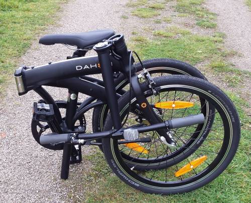

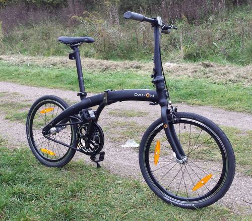

Soooo, ich bin zurück mit neuem Faltrad, man war die Entscheidung SCHWER!!
Geworden ist es am ende das Dahon Mu Uno 2015 (nicht das im Link sondern Schwarz). Entscheidung war fürs geringes Gewicht gegen die Gangschaltung. Ersteres war mir wichtiger.
Wie es dazu kam, wie es sich anfühlt später mehr, bin jetzt ganz müde von der ersten Tour...
