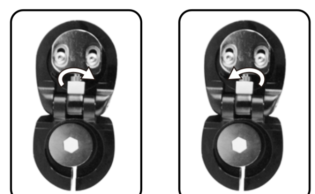

Linkes Bild: Lösen<br />Rechtes Bild: Festziehen
Linkes Bild: Lösen
Ich zitiere nochmal, was Dahon in der deutschen Service-Anleitung schreibt:
Bei Klapprädern von Dahon sollte der Verschluss des Lenkerstützenscharniers vor jeder Fahrt
geprüft werden, um sicherzugehen, dass dieser ordnungsgemäß verschlossen und die Lenkerstütze gesichert ist.
Ein geschlossenes Lenkerstützenscharnier mit entsprechend eingestelltem und gesichertem Verschluss sollte kein seitliches Spiel haben. Überprüfen Sie die Lenkerstütze regelmäßig auf ihre korrekte Einstellung.
VORSICHT:
Versuchen Sie nicht, Ihr Fahrrad mit einem lockeren Lenkerstützenscharnier zu fahren.
Wenn der Verschluss eingestellt werden muss, schließen Sie das Lenkerstützenscharnier und dann den Scharnierriegel.
WARNUNG:
Wenn Sie nicht wissen, wie Ihr Fahrrad richtig einzustellen ist, wenden Sie sich an einen qualifizierten Fahrradtechnikerzur professionellen Einstellung.
Es gibt verschiedene Ausführungen von Lenkerstützenscharnieren bei den unterschiedlichen Modellen von Dahon. Bis auf kleine Unterschiede ist die Einstellung eines Scharnierriegels bei allen Modellen nahezu identisch.
Prüfen Sie, welche Version von Lenkerstützenscharnieren bei Ihrem Fahrrad verwendet wird und befolgen
Sie dann die entsprechenden Anweisungen für die Einstellung des Verschlusses.
Weiter:
HINWEIS:
Um zu vermeiden, dass das Scharnier zu festgezogen oder zu locker gelassen wird, nehmen
Sie die Einstellungen in kleinen Schritten (1/16-Drehungen) vor.
HINWEIS:
Wenn das Scharnier sehr festgezogen ist, entfernen Sie bitte etwaigen Schmutz und geben Sie Schmieröl darauf.
Radius - Verwenden Sie für die Justierung einen 8-mm-Schraubenschlüssel zum Festziehen oder Lösen.
Es können auch ein verstellbarer Schraubenschlüssel oder kleine Zangen verwendet werden, wenn
kein 8-mm-Schraubenschlüssel verfügbar ist. Justieren Sie den Scharnierbolzen so lange, bis sich das Scharnier mit einer Kraft von 29 - 49 Nm öffnen und schließen lässt.
WARNUNG:
Wenn das Scharnier zu festgezogen ist, kann es dadurch beschädigt werden.
Dazu dann das beigefügte Bild
Unbedingt Wichtig ist auch Mottes Rat: Die Schrauben sind ab Werk mit Schraubenkleber gesichert, und müssen nach jedem Lockern wieder damit gesichert werden. Dahon schreibt Loctite 222 oder 242 vor.
