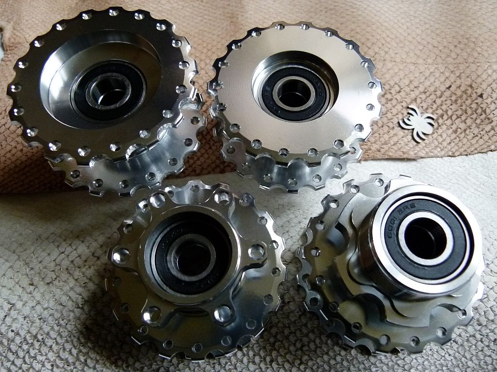

Zum Spannen des Riemens sollte man Einiges beachten:
- Zuerst möchte ich dringend zum Kauf eines passenden Hakenschlüssels raten
für EVO Ø 95 mm (aber bitte selbst noch mal nachmessen)
für alle anderen single speed, ATS oder Schlumpf Getriebe Ø 60 mm
die beliebte Methode mit Hammer und Durchschlag die Nutmutter zu öffnen mag für ältere Modelle als Notlösung erlaubt sein aber nicht für ein EVO Getriebe.
Um die Riemenspannung einzustellen - und dann auch korrekt zu fixieren - ist es nämlich erforderlich nicht nur die Ständerhalteschraube zu lösen sondern natürlich auch die Nutmutter.
Es ist sicherlich nicht gut die Nutmutter nur handfest zu sichern um dadurch die Rotation des Exzenters im Tretlager zu erleichtern;
darüber hinaus könnte das Anzugsmoment der Halteschraube zu gering sein um alleine ein Verdrehen zu verhindern.
Leider bringt das gutgemeinte Vorhaben ein neues Problem mit sich - der Hakenschlüssel wird bei der Montage mit dem Ständer kollidieren...
(Auch da gibt es aber einen Trick...)

Ich nehme mal an auch Dein EVO hat den Aluminiumfreilauf?
Oder wurde Deins schon mit den ganz neuen Plastikdingern ausgeliefert?
Three Freewheels comparison.
