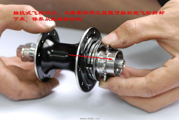

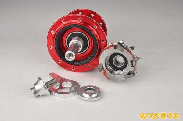

Hier Detailbilder der Novatec Nabe mit dem 10er Ritzel. Das ganze geht nur, weil der Ratschen-Freilauf geschickt verlegt wurde, ganz interessant:
Quelle: http://item.taobao.com/item.htm?spm=201 ... 8058436134
