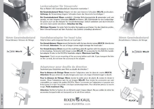

Hallo, wir möchten für unser Dahon Briza eine Tasche über eine Taschenhalterung (Klickfix oä) am Rahmen vorne befestigen. Dort sind ja zwei kleine Löcher vorne vorgesehen. Nun meine Frage...welche Schraubengröße benötigt man denn um dort die Halterung festzuschrauben ??? Sind dies die Normgrößen von der Klickfixhalterung??

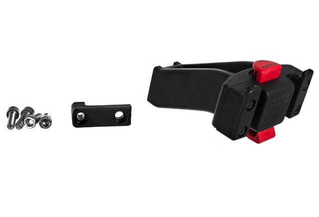

Hallo zurück,
wenn es der original Rixen & Kaul (Klickfix) Adapter sein soll, dann sind passende Schrauben dabei (2x kurze und 2x lange und eine Befestigungsplatte). Je nachdem welchen Gewindesockel das Briza hat (2 oder 3 Löcher).
Bei 2-Loch Version = M6x16 verwenden
Bei 3-Loch Version = M6x20 + Befestigungsplatte verwenden
Siehe angehängtes Bild.
Yasin
