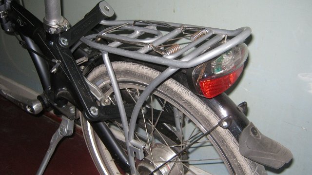

Das mit der Befestigung von normalen grossen Gepäckträgertaschen am 20" Falter ist in der Tat nicht unproblematisch.
Man kann die Taschen zwar sehr weit nach hinten einstellen, damit man nicht mit den Hacken dagegen stösst, aber bei Deinem Standardträger hat man dann das Problem, das die voll beladenen Taschen dann unten keine Auflage haben und dann gerne gegen den Reifen/Schutzblech drücken.
Eine einfache Variante wäre der Tern Cargo Rack Gepäckträger, der ist allerdings ganz schön wuchtig und nicht ganz leicht.
Ich hatte jetzt diesen an mein Dahon Hemmingway befestigt, da der auch noch Stützstreben hinten hatte: https://shop.zweirad-stadler.de/Fahrrad ... aeger.html

Radla hat geschrieben: So Mai 31, 2020 10:20 am bei Deinem Standardträger hat man dann das Problem, das die voll beladenen Taschen dann unten keine Auflage haben und dann gerne gegen den Reifen/Schutzblech drücken.
Ich glaube das ist nicht möglich, da ich ähnliche Verstrebungen habe an meinem Gepäckträger wie deine verlinke Version.
