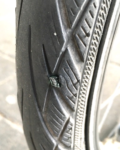

Das hier war übrigens der Übeltäter:
Da musste also erst ein Stück Kryptonit daher kommen um die Citizen zu durchbrechen :)
Könnte aber auch ein Stück eines Gilde Pilsener Fläschchen gewesen sein. :mrgreen:
