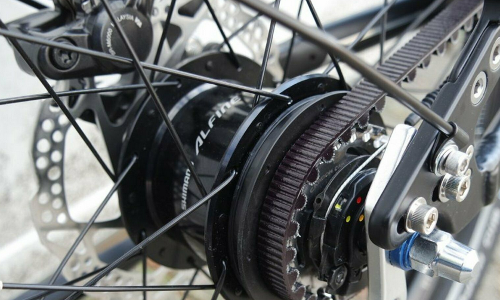

Ich hätte am liebsten eine Felge mit CSS-beschichteten Bremsflanken eingebaut, aber ich habe keine Bezugsquelle gefunden (mit mehr Geduld ist das sicherlich möglich).
Deswegen habe ich gewechselt zu einer massiven Felge: Andra 40, 406, 32L von Ryde. In der Hoffnung, dass die massive Bauweise auch mehr Material in den Bremsflanken bedeutet. Zitat von der Website:
All Andra rims are built to withstand and carry more load than regular rims and can ideally be used for not only regular e-bikes, but also transport bikes with or without motor support.
Außerdem bin ich auf die lachsrosa Bremsgummis von Koolstop umgestiegen. Später habe ich die Bremse umgerüstet auf Shimano Deore LX V-brakes, weil ich die Maguras nicht montiert bekommen habe.
Das hat bis jetzt gehalten. Ich bin allerdings auch erst knapp über 4000km damit gefahren. Wer Wert auf Geschwindigkeits-, Gewichts- und Beschleunigungsoptimierung legt, für den ist die Lösung natürlich nichts.
Eine Alternative wäre noch, auf Scheibenbremsen umzurüsten. Im MTB-News-Forum habe ich eine interessante Lösung dafür gefunden: jemand hat sich einfach Bleche gemacht, ähnlich wie beim S8i, die es ermöglichen, das Hinterrad zu verschieben, um die Kette zu spannen, und gleichzeitig die Montage einer Scheibenbremse erlauben.
Falls mehr Leute Interesse an der Nachrüstoption über Bleche haben, lohnte es sich vielleicht als Forumsaktion, mal etwas Gehirnschmalz zu investieren und ein Blechteil zu entwerfen, dass aus rostfreiem Stahl in Kleinserie ausgelasert wird.

robs hat geschrieben: Do Mai 07, 2020 9:30 pm
Eine Alternative wäre noch, auf Scheibenbremsen umzurüsten. Im MTB-News-Forum habe ich eine interessante Lösung dafür gefunden: jemand hat sich einfach Bleche gemacht, ähnlich wie beim D8i, die es ermöglichen, das Hinterrad zu verschieben, um die Kette zu spannen, und gleichzeitig die Montage einer Scheibenbremse erlauben.
Die "Bleche" heißen im Amtsdeutsch "verschiebbare Ausfallenden".
Der Haken dabei ist, dass der Rahmen dafür gemacht sein muß. Die passen nicht an "normale" Rahmen.
