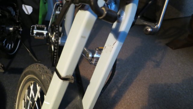

Letzte Woche habe ich leider beim Gebrauchtkauf eines "Birdy touring" (Baujahr ca. 2013) übersehen, dass an der linken Innenseite der Gabel auf Höhe des Schutzblechs eine massive Scheuerstelle vorhanden ist. Shit happens! Im gefalteten Zustand hatte ich erst den Eindruck, dass dies nur der Reifen gewesen sein kann, aufgeklappt scheint es vom Schutzblech zu kommen. Es ist dort mit der gleichen Krümmung wie das Schutzblech nicht nur der Lack abgetragen sondern auch ordentlich das Metall. Mit der Schieblehre gemessen fehlen dort fast über die ganze Gabelinnenseite rund 0,8 mm Material. Ich weiß natürlich nicht, welche Wandstärke die Gabel original hat, aber vom Bauchgefühl dürfte da nicht viel Material übrig bleiben.
Daher mein Antrieb die Gabel gegen eine neue (oder gute gebrauchte) auszutauschen. Die üblichen Bezugsquellen, die das Internet so ausgeworfen hat, führen solche Ersatzteile leider nicht.

Wegen des Abriebs: Da würde ich nochmals sorgfältig messen. Ich denke, daß das Birdy Kunststoff-Kotflügel hat: 0,8 [mm] Abrieb durch Kunststoff-Bleche ? Ist für mich erstmal schwer begreifbar. Nun, es heißt aber auch "Steter Tropfen höhlt den Stein"...
Für Scheibenbremsen muß der Schwingenteil der Gabel eine Aufnahme für die Bremszange haben. Zudem benötigst Du noch eine Nabe mit der Aufnahme für die Scheibe. Möglicherweise muß diese Nabe dann ein Klemmmaß von 100 [mm] haben. Eine Scheibenbremse braucht mehr Platz als die bei vielen Faltradnaben hinterlistigerweise verbaute Klemmweite von 74 [mm] hergibt. Auf jeden Fall sollte man das vorher prüfen ! Falls ich mich richtig erinnere, hat die Vordergabel beim Birdy aber von Haus aus 100 [mm] Klemmweite, die nur durch Abstandshülsen auf 74 [mm] reduziert wird.

Obwohl ich kein Birdy mein Eigen nenne, behaupte ich steif und fest: Eine neue Gabel gibt's nur beim Hersteller selbst (wenn überhaupt).
Was mich an der Stelle noch interessieren würde:
Ist die Gabel aus Alu oder Stahl? Halt mal einen Magneten dran.
Bei Stahl könnte man damit zu einem Rahmenbauer gehen und eine Versteifung auflöten lassen.

Nach meinem Kenntnisstand unterstützt R+M die Umrüstung auf Scheibenbremse in keinster Weise und rückt nur eine gleichartige Tauschgabel raus. Ich hab so Preise um 300 Euro aus anderen Foren in Erinnerung
Die Gabel ist aus Alu. Eventuell ist auch nicht das Schutzblech selbst der Übeltäter, sondern die abgewinkelte Edelstahlstrebe, an der es dort befestigt ist. (wobei mir im Moment noch keine Idee kommt, wie genau das passiert sein könnte)
Wenn die aus irgendeinem Grund da am Alu schabt würde mir das grundsätzlich die Kerbe erklären.
Bei meinem Birdy hat es schon häufiger mal unterwegs da gescheuert, bis ich das Schutzblech richten konnte (oder wollte*) – dabei wurde bislang (über 15 Jahre Nutzung) aber lediglich die Eloxalschicht leicht angekratzt. Blankes Alu ist da noch lange nicht zu sehen. Von daher muss da an deinem etwas „Dramatischeres“ passiert sein um so einen Schaden zu hinterlassen.

Da ich keine Bilder in die Galerie hochladen darf, habe ich hier mal ein Foto verlinkt:
Bild meiner angenagten Gabel
Eure Kommentare haben meine Schwierigkeit bestätigt, was die birdy-eigenen Ersatzteile angeht.
Der Weg zum Metallbauer oder die Asia-Bezugsquellen würde ich nur einschlagen wenn ich gar keinen Support von R&M bekomme. Vorher würde ich natürlich noch mehr Händler abklappern und natürlich auch ein paar Monate entsprechende automatische Suchen nach gebrauchten Ersatzteilen aktiv haben.
Einem Laufradbauer habe ich den Schaden auch schon gezeigt. Er kann sich gut vorstellen, dass sich das Schutzblech, da es am gefederten Teil hängt, über die Zeit in das weiche Alu genagt hat.

Ich hab dir mal ein Bild von meinem angehangen.
Nur als Vergleich. Musste erst mal den Dreck abwischen. Die schwarzen Punkte könnte man mit einem Radierstift abmachen (hab ich mal getestet) Der schwarze Streifen vorn ist die Auflage vom Lowrider. Ich würde sagen, da hat die Strebe das Schutzblech (in 15 Jahren) angeknabbert und nicht umgekehrt. Mein Schutzblech ist so wie die SKS Dinger (Plastik mit Alu Streifen drin). Wenn R+M bei deinem Schutzblech nicht ein wesentlich härteres Material eingesetzt hat – dann ist das ein ungewöhnliches Schadensbild.
Daher solltest Du dir das ganze Rad noch einmal genau anschauen ( ist der Grund, warum ich das überhaupt so hartnäckig erwähne – dein Vorbesitzer scheint nicht gerade zart mit dem Ding umgegangen zu sein).
