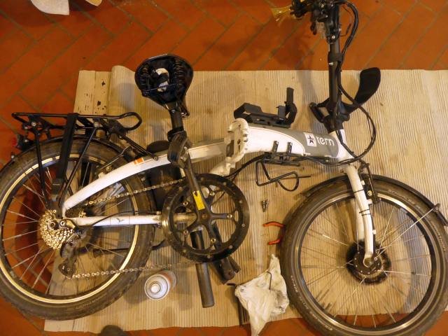

So, heute hab ich das Faltgelenk überholt. Die (Schraub-)Bolzen vom FBL-Gelenk sind tatsächlich die gleichen, wie vom OCL.
Zum Glück hab ich mir zuviele IGUS-Buchsen bestellt, denn eine hab ich zerbrochen.

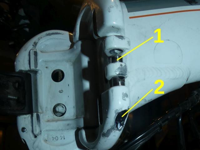

Bei der Gelegenheit hab ich den Querbolzen (1) am Spannhebel gegen Verlieren gesichert. Die Sicherungsscheibe kann unbemerkt verloren gehen. Wird das Rad dann gefaltet, geht der Querbolzen auch gleich stiften. Ohne die Sicherungsscheibe ist das Rad noch zu gebrauchen; ohne den Querbolzen nicht! Deshalb hab ich unten in die Bohrung (2) etwas Heißkleber geschmiert. So kann der Bolzen nicht mehr herausfallen.

Bist Du Dir sicher, daß Heißkleber eine gute Idee ist ? Nach meiner Erfahrung ist Heißkleber eine Sache für Bastelarbeiten mit Pappdeckel. Manche Frauen (13 von 1 Myriade ? ) denken, daß das so gut ist wie geschweißt, nur viel sauberer und ungefährlicher. Manche Männer denken das auch, die Zahl ist da etwas geringer (3 von 1 Myriade ?).
Die Anwesenheit von Fett und Schmirgelpaste halte ich für nicht besonders produktiv. Ich lasse mich aber gerne eines Besseren belehren.
Gutes Gelingen !
Gutes Gelingen !
- Beiträge: 1216
Naja - die Folgen eines potenziellen Totalversagens des Heißklebers sind überschaubar: Schlimmstenfalls ist das Faltgelenk im Originalzustand. Bei jedem anderen Dumm-Szenario verhindert der Kleber das Totalversagen des Fahrrads durch Verlust des Bolzens. Vorher hab ich mir den Kopf zerbrochen, wie das Herausfallen des Bolzens verhindert werden kann: Klemmstopfen, Quer(maden)schraube etcpp. Alles viel zu kompliziert. Der Kleber ist pragmatisch. Selbstverständlich hab ich die Bohrung vorher entfettet.
Der Heißkleber ist ein schwarzer Kleber, der deutlich geschmeidiger ist als der farblose und auch bei Kälte weniger spröde. Den benutze ich nur noch.
Ich werde in den Wintermonaten darauf achten, ob das Heißkleber-Geschmiere aus der Bohrung verschwindet.
Warum sollte er das tun? An der Stelle ist innen die Oberfläche rauh (weil da keine Farbe hin kommt). Da findet der Kleber genügend Möglichkeiten sich zu verzahnen. Und da er ja nur eine Art Pfropfen bildet um im ungünstigsten Fall das "Durchplumpsen" beim geöffneten Scharnier zu verhindern, hat der da auch nix auszuhalten. Ich hatte am Birdy Lenker Mühe alten Heißkleber zu entfernen, der da jahrelang verhindert hat, dass die Tachohalterung sich dreht.Ich werde in den Wintermonaten darauf achten, ob das Heißkleber-Geschmiere aus der Bohrung verschwindet.
Sonst Loch bohren, Splint rein. Baut man doch nicht dauernd aus.

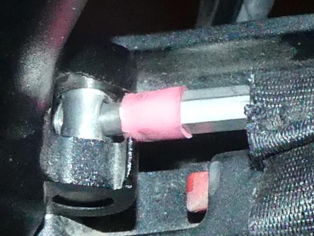

Hat deine Spannschraube noch den kleinen Gummiring bevor sie auf den Querbolzen trifft?
Der verhindert dass sich die Spannschraube groß bewegen kann. Das verhindert auch, dass die Sicherungsscheibe beim Falten wo gegen kommt. Die Sicherungsscheibe selbst hat Tern da vor Jahren eingeführt, weil die zuvor verwendete Mutter sich immer mal gelöst hatte.
- Beiträge: 1216
Nee - schon lange nicht mehr. Die Gummiringe (Hauptgelenk und Lenksäule) haben sich frühzeitig verabschiedet, weil sie sich aus ihrer Nut gefaltet haben und zerquetscht wurden. Hab sie durch Schrumpfschlauch über dem Sechskant ersetzt, was sehr gut hält.
