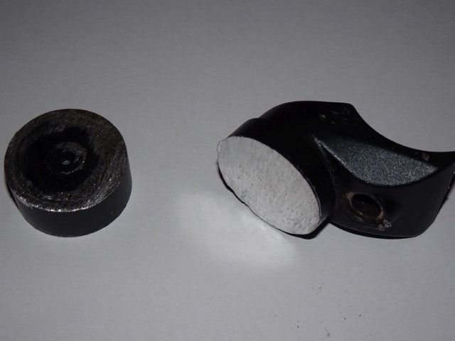

Mal kurz zum aktuellen Zwischenstand: Bei der Cane Creek funktioniert es genau so wie oben beschieben. Das ging leicht.EmilEmil hat geschrieben: ↑Do Okt 10, 2019 1:00 pm Wenn der Knauf (der obere Teil) der Sattelstütze ins Rohr der Sattelstütze "eingesteckt" wurde, ist das bei den neueren (nicht älter als 20 Jahre ?) eingeklebt und hatte vor der Fügung eine leichte Spielpassung. Bei ca. 120 [Grd C] sollte der Kleber so weich sein, daß man die Teile separieren kann (Mit Muskelkraft ?). Behutsame Einspannung (Schonbacken ?) und Schwarzbrot-Frühstück mal voraus gesetzt.
Leider gab der Knauf der Dahon Sattelstütze keinen µm nach. Auch nachdem ich das Wort "behutsam" aus der Arbeitsbeschreibung gestrichen habe. Schraubstock, Rohrzange, Hitze, neuer Versuch mit noch mehr Hitze und volle Kraft voraus - nichts.
Danach bin ich dann erfolgreich mit der Säge ans Werk gegangen.
Die Wandstärke der Dahon Stütze ist um 0.6mm kleiner. Also habe ich mir eine Adapterhülse gebaut (Blech 0.3 mm stark einmal gefaltet). Danach noch eine Schraube durch Knaufsockel und Stütze (hatte ich ja vorher auch schon) und alles sitzt wieder bombenfest.
Insgesamt wird die Stütze nicht kürzer, da ja der Aufbau mit Federung höher ist als vorher.
Jetzt bin ich doch etwas ins Grübeln geraten. Die Wandstärke der Stütze hat nun um 0.6 mm abgenommen. Da ist jetzt auch etwas mehr Bewegung drin, wenn ich über Stock und Stein fahre. Das hat hoffentlich keine Nachteile.

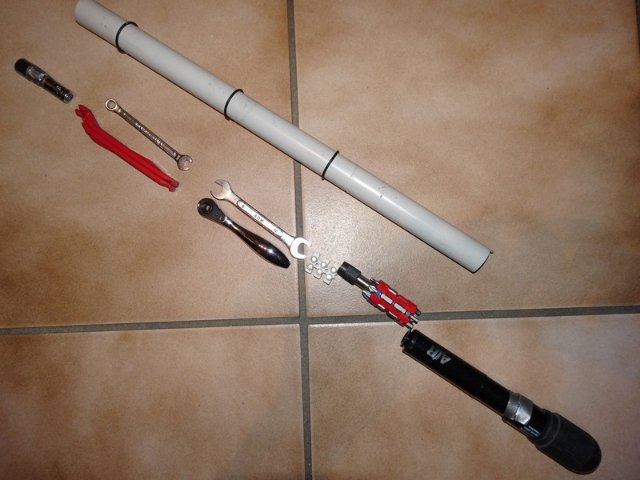

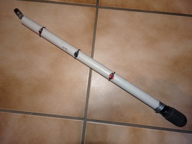

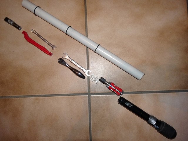

Und hier ist er nun, mein neuer "Werkzeugstab" aus der Resteverwertung und das neue Innenleben meiner Sattelstütze:
Dezüglich der finalen Bestückung bin ich mir noch nicht sicher, aber die läßt sich ja leicht anpassen.

Interessant, @CycoRacer, Deine Lösung für die Werkzeuge. Ein 15-er Ringschlüssel für das Lösen der Achsschrauben bei Naben-Schaltung geht da wahrscheinlich nicht rein ?

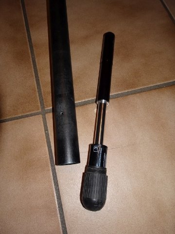

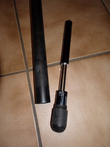

Für mich wäre aber eine "Sattelstützen-Pumpe" mit längerem Hub vordringlicher. Meine >SKS-VX-Pumoen sind ca. 42 [cm] lang (Hub = 18 [cm]). Die habe ich lange Zeit als alleinige Pumpen mit guter Handhabung benutzt, bis ich eine alte Fußluftpumpe (Ursprünglich für Camping gekauft) reaktiviert und renoviert habe (Inzwischen har die aber das Zeitliche gesegnet und wurde durch ein neues Modell ersetzt (Weitgehend eine Eigen-Konstruktion !).
Die Pumpe für die Sattelstütze ist gestern eingetrudelt. Erster Wermutstropfen: Der Innendurchmesser der Sattelstütze muß mindestens 24 [mm] betragen. Da sind 27,2 [mm] Sattelstützen schon mal aus der Verlosung (Die haben i. Allgemeibnen 2,5 {mm] Wanddicke, damit ist der Innendurchmesser 22,2 [mm]. Auch ein Ausweichen auf Carbon-Stützen bringt Nichts, da die Wanddicken >= 2,0 [mm] haben. Da fehlen dann noch mindestens 0,8 [mm]. Die Länge der Pumpe über Alles ist 27 [cm] bei einem Hub von 8 [cm].
Dann ist weiterhin das Problem mit dem Pumpenkopf für das verfluchte Rennrad-Ventil akut. Da weiß ich noch keine Lösung. Die Leistung der Pumpe konnte ich bisher noch beurteilen, da eine Pumpe für Sclaverand-Ventil, die ein Auto-Ventil befüllen soll, einen Adapter braucht, der 1. einen Stift zum Öffnen des Auto-Ventils und 2. ein Rückschlag-Ventil besitzt. Ein Adapter für eine Sclaverand-Pumpe, die Auto-Ventil befüllen soll, scheint sehr selten zu sein. Auf jeden Fall ist im Netz es ein Problem, richtig zu beschreiben für welche Pumpe auf welches Reifen-Ventil ein angebotener Adapter angewendet werden kann. Hoffentlich habe ich da die richtige Nase gehabt, denn ein Adapter ist bestellt und wird wohl nächste Woche eintrudeln.......

15er Ringschlüssel passt zwar nicht, passen würde aber z.B. ein Rohrsteckschlüssel. Hier denke ich an eine verkürzte, mit der Säge bearbeitete Variante. Reinpassen würde auch der historische Werkzeugknochen. Momentan nicht Priorität 1 bei mir, da ich die Sattelstütze nur noch selten in mein Cyco Klapprad mit Nabenschaltung reinstecke (nur wenn mein Dahon mal ausfällt). Habe ja auch noch das Biologic Minitool mit einem robusten 15er Gabelschlüssel mit einer Hebellänge von ca. 15 cm (ausgeklappt).

Sowas hab ich mir auch gemacht. Ich hab das an der Drehbank gekürzt. Chrom-Vanadium lässt sich erstaunlich geschmeidig bearbeiten. In meiner Werkzeugtasche am Tern Link ist dieser Rohrschlüssel-Stummel gleichzeitig Schutz für die Tube Vulkanisierflüssigkeit.
