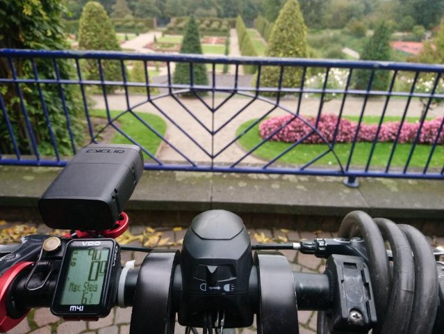

Habe mir heute mal einen neuen Tacho dran gesteckt. Im Eifer des Gefechts hatte ich den für mein neues, virtuelles Renn-IOS bestellt. Da er jetzt nun mal da ist, bringt es ja nichts, wenn er in der Ecke rumliegt.
Bisher habe ich den VDO M1.1 verwendet, den ich jetzt erst einmal gut weg lege. Ein potentieller Kandidat für mein Cyco.
Nun verwende ich mal den VDO M4.1 mit einer ganzer Reihe von Zusatzfunktionen, die mir im Rennbetrieb nützlich sein können. Schwerpunkt bei den Zusatzfunktionen bildet der Höhenmesser. Auch ein Thermometer ist verhanden, in der kommenden Jahreszeit ganz nützlich um zu erkennen, wann man sich auf Glätte einzustellen hat. Ganz praktisch sind auch die Beleuchtung und zwei unabhänge Tageskilometerzähler.
Leider ist die Anzeige nicht mehr so groß wie beim M1.1.
Bin mal die Halde Norddeutschland (leider im Regen) hochgefahren, um die barometrischen Funktionen zu testen (hat 10% Steigung an der steilsten Stelle, gefühlt waren das bisher etwas mehr).
