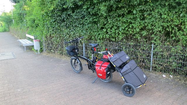

Hat ja jeder sein eigenes Nutzungsprofil, das dann auch zu anderen Lösungen führt.
Ich hab für große und schwere Einkäufe noch den Winther Donkey. Der fungiert mit seiner festen Wanne und seinem 3. Hilfsrad auch als Einkaufswagen. Für spontanen Gebrauch und mal eben im Zug mitnehmen ist der aber eher unpraktisch. Dito der Radical Cyclone – für Reisen oder aufwändige Einkäufe ideal aber auch ein mittelprächtiges Gepäckmonster, wenn man es eben mal tragen möchte.
Mein favorisierter Einsatzzweck für den leichten Trolley ist der großvolumige/unkomplizierte Einkauf nach der Arbeit. D.h. ich nehme mein Rad – fahre zum Bahnhof und mit der Bahn in die Innenstadt (oder an zwei Tagen in die Nachbarstadt) – dann mit dem Rad zum Arbeitsplatz. Dabei soll der Hänger schön auf dem Gepäckträger warten. Dann hab ich keinen Stress (mit dem Hantieren beim Einsteigen und im Aufzug oder auf der Treppe) am Bahnhof und muss kein Zusatzticket (3,60 Euro pro Fahrt ) für den Hänger lösen. Monatsticket mit Fahrradbeförderung hab ich ja.
Bild mit Hänger auf dem Gepäckträger hatte ich beim Tern BYB schon mal gepostet. Auf dem Heimweg fahre ich durch und kaufe nach Belieben ein. Mit einem Trolly kann man aufgrund der schrägen Fläche auch mal 2 Meter Teile transportieren. Bei einem waagerechten Hänger ist das nicht ganz so unkompliziert (geht auch..muss man vorsichtiger ums Eck fahren und durch Bodenwellen)
Nun kann man auch mit einem Billig Fahrrad Trolley aus der Bucht Glück haben – ich selbst bin da eher zurückhaltend und möchte nicht zweimal zahlen, weil es nicht tut, was es soll. Ob man nach einem Jahr noch Teile dafür bekommt ist auch immer so eine Frage bei den Asia-Ex und Hopp Produkten.
Lange Rede kurzer Sinn – mit dem Travoy funktioniert das was ich vor habe sehr gut. Von dem Faltmaßen her ist der Andersen größer und wäre nur mit Mühe auf dem Gepäckträger untergekommen. Beim Andersen fand ich prima, dass der Haken hat um am Einkaufswagen untergebracht zu werden und die Tasche „Hydro“ z.B. auch als Rucksack genutzt werden kann. Die Tasche würde sogar noch an meinen 15 Jahre alten Andersen passen. Gar nicht gefallen hat mir deren Kupplungssystem für die Fahrrad Nutzung. Ich würde mal sagen, der Travoy ist vorrangig ein Radtrolley, den man auch als Einkaufwagen benutzen kann. Beim Andersen ist es genau umgekehrt. (so jedenfalls meine Wahrnehmung).
Re: Andersen KUPPLUNG R1- BigEasy am Tern P10
So sieht der Hänger dann am Tern Verge Tour aus. Wobei der ohne Federsattelstütze noch etwas aufrechter läuft, weil die Kupplung dann an der Sattelstütze weiter nach oben kommt.
