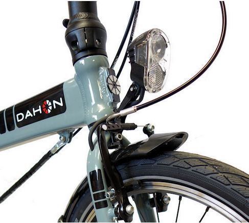

Mahlzeit zusammen,
Passt ein Luggage-Truss (oder alternativ was anderes, KlickFix oÄ) in meinem Fall über den Scheinwerfer hinweg? oder bräuchte ich einen anderen Schweinwerferhalter? Eure Empfehlung? Eigentlich brauche ich vorne vor nix. Aber ist irgendwie ein ungenutztes Feature momentan. :D

Nö, der Scheinwerfer muss dafür in jedem Fall weichen.
Dahon hat dafür eine angelötete Öse unten an der Gabel.
Re: Luggage Truss mit Scheinwerfer möglich oder Konflikt?
Gibt auch Halterungen für Befestigung an Lenksäule oder Lenker - den Platz finde ich sicherer als den an der Gabel.

Ja, die für Lenker und Lenksäule habe ich entdeckt. Dachte halt, das ich die Montagemöglichkeit irgendwie nutzen kann wenn schon sowas dran ist. Eine alternative Nutzung fällt mir bis jetzt nicht ein. Dann bleibt es erstmal clean. :-)
Ich selbst hab da die Lenkertasche dran. Die ist mir wichtig, weil ich dort meinen ganzen Kleinkram – Handy + Papiere drin hab. Im Zug begegnet mir regelmäßig eine Frau, die dort den „Kanga Rack“ eingeklickt hat und darauf einen kleinen Day Pack (schätze so 15 Liter) transportiert.
In beiden Fällen hat man beim Anschließen seine 7 Sachen schnell dabei. Von daher finde ich das ganz praktisch.
Ansonsten ist der Punkt, an dem deine Leuchte jetzt ist, bei Dahon schon die Stelle mit dem besten Schutz. (Tern hat ja N-Fold – das eröffnet wieder andere Möglichkeiten).

Moin Yasin,
Motte meint die Fahrradlampe, ich vermute, dass du mit alternativer Halterung, eine für Tasche etc meinst.
Dafür bietet sich die lange Lenksäule des Falters natürlich an.
Von Klickfix gibt es dafür eine gute Halterung, die "Caddy" heißt.
Ich hab' das gute Teil noch in keinem Fahrradladen vorrätig gesehen, aber auf Nachfrage isses überall erhältlich.
Damit kann man alle Klickfix Teile anklipsen und es ist so klein, dass es im gefalteten Zustand nicht im Weg ist.
Ist halt nicht fest am Rahmen, sondern beeinflußt das Lenkverhalten.

Moin Karsten,
Danke auch für diesen Tipp. Der Caddy wäre natürlich eine Alternative. Habe ich mir mal notiert damit ich es nicht vergesse.
Ich meinte mit „alternative Nutzung“, das man was anderes an diese Rahmenbefestigung montiert. Also wie zB man anstatt einer Trinkflaschenhalterung am Rahmen, auch ein Faltschloss an diese Stelle montieren kann. Dachte vielleicht anstatt ein Luggage Truss, das es hier vielleicht andere „Gadgets“ hierfür gibt.
Weiß es gerade nicht anders zu beschreiben.
Die Frage könnte lauten „kann man anstelle des Luggage Truss etwas anderes/sinnvolles/nützliches montieren wo der Scheinwerfer nicht weichen muss, um diesen vorhandenen Befestigungspunkt anderweitig zu nutzen?“

Moin Yasin,
Danke für die Klarstellung.
Hat hier soweit ich das übersehe, noch niemand so gedacht.
Spontan fällt mir da ein, den Scheinwerfer rahmenfest, also von Lenkbewegungen unabhängig zu verbauen.
Ob das mehr Vor- oder Nachteile hat ?
Zu dem Caddy gib's auch eine Adapterplatte für so 5-10€, mit deren Hilfe zu alles mögliche
sekundenschnell daran anklipsen kannst. (Regenschirm :) , Körbe, Kisten was auch immer.

mein fahrradlicht ist am lenker montiert b+m ixon, da spielt der luggage truss gar keine rolle...
