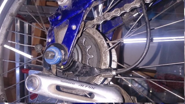

ich habe nun versucht grün zu blau zu machen.
Vorher : grün (8L auf rechter (=Schaltungs) Seite )
BILD GRUEN
Beim Tausch von Grün auf Blau, passen Achse und Verdrehsicherung, aber die Kabelzuführung ist fehl am Platze.Der Zug muss sich ziemlich verrenken, damit er in die Zuführung passt.
BILD BLAU

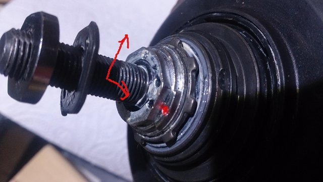

Ich hab nun mal das "Schaltwerk" abgenommen in der Hoffnung, dass ich die Zuführung unter einem anderen Winkel wieder angebracht bekomme.
Geht aber alles nicht. Die Schaltzuführung ist mit der Achse fest verbunden (Platte mit den roten Punkten passt auf Nuten in der Achse, Achse ist abgeflacht. Die Flächen und eine gedachte "rote Punkte Linie" liegen parallel
BILD DETAIL
Das Anbringen der Becco Kupplung wird damit wohl bis auf weiteres vertagt...
(Ich hoffe, die Bilder werden richtig dargestellt).
Gruss dirk

Die Position der Kabelzuführung und die Position der Nabe im Ausfallende darfst Du nicht verändern. Da ist der Fall "Grün" offenbar die Einbaulage von R&M. Ich vermute die Nase der Reaktionsscheibe sitzt an der unteren Seite der Scheibe und steck damit im nach unten offenem Schlitz des Ausfallendes. Daß von der Nomenklatur die Scheibe "grün" ein "8L " im Namen trägt, ist offenbar von R&M so gewollt.
Wenn Du aus irgendeinem Grund die Reaktionsscheiben vertauschen mußt, dann bleibt die Position der Nabe relativ zum Ausfallende erhalten, und die Kabelzuführung bleibt genauso in Position.
Lediglich die in den Schlitz eingreifenden Nasen der Reaktionsscheiben werden dabei um 180 [Grd] verdreht.
D. h. die Nasen liegen dann oberhalb der Axhse. Es kann sein, daß die Achse etwas nach unten geschoben werden muß, weil sonst für die Nase kein Platz zwischen Achse und der oberen Verrundung des Schlitzes vorhanden ist. Evtl. mußt Du da ein bißchen den Schlitz im Ausfallende ausfeilen.
Möglich ist vielleicht auch, die Nase der Reaktiosscheibe ganz abzufeilen, wenn sie im Weg ist. Das setzt dann allerdings vorraus, daß die Verdrehsicherung der Anhänger-Kupplung die Verdreh-Funktion nach Anbau übernehmen kann.
Noch ein Hinweis: Anhänger-Betrieb bei einem gefederten Hinterbau ist nicht unbedingt zu empfehlen, da die Belastungfähigkeit der Schwingenlagerung durchaus endlich ist. Ein leichter Hänger mit wenig Last ist vermutlich unbedenklich.
Viel Spaß und allzeit gutes Gelingen !

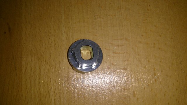

Hallo und dankesehr für die Gedanken dazu! Das Ding ist ja nun, dass ich eine Verdrehsicherung 8L von Becco habe (BILDER). Das Ding funktioniert nur, wenn die grüne 8L auf der linken Seite für die Deichsel ersetzt werden kann. Die Nase muss passen, wegen dem Moment der Hängerdeichsel.
(bei meinem anderem Birdy ohne Nexus alles kein Problem, da kein Anschliff auf der Achse...)
Viele Grüsse dirk

In welche Richtung guckt im eingebauten Zustand die Schaltseilführung (auf der rechten Seite) denn wenn Du links die Beco Nasenscheibe einsetzt? (und rechts erst mal gar nichts). So wie auf Bild 2 ? - wenn ja, kann man den Schaltzug noch irgendwie ohne fiesen Bogen am Rahmen verlegen?
Wenn das ansonsten noch eine akzeptable Zugführung ergibt, dann würde es ja so passen.
Eventuell gibt es die Beco Nasenscheiben ja auch mit anderen Winkeln - so dass man es darüber lösen kann. Vielleicht eine Beco L5 entsprechend bearbeiten?
