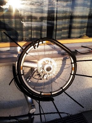

Inzwischen gibt es die zuletzt genannten Reifen. Zwar nicht bei uns, aber man kann sie ja auch woanders besorgen. Gedacht, getan. Sie sollen für Felgen von 17 bis 20 mm Innenbreite passen. Meine Alex DM 18 haben logischerweise 18 mm. Die Reifen kamen mit Pins in drei verschiedenen Längen. Die kürzesten passten. Aber ich konnte sie trotzdem nicht montieren. Zwar kriegte ich sie auf die Felgen, aber die Pins wollten und wollten nicht einrasten, selbst wenn ich sie mit wieder lösbaren Kabelbindern hineingedrückt habe:

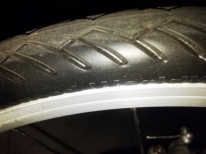

Eine Kneifzange half genausowenig. Auf der einen Seite war alles paletti:

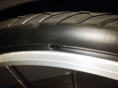

Auf der anderen nicht:
Hm. Der nächste Tannus-Händler war 3 km entfernt. Ich dachte, ich versuche es mal, und bin hingeradelt. Ich weiß, das war eher gefährlich, weil der Reifen sich in Linkskurven leicht hätte von der Felge lösen können, aber es war einen Versuch wert. Was soll ich sagen: Auch auf diesen 6 km habe ich keinen großen Unterschied zu Luftreifen bemerkt. Weder was den Rollwiderstand noch den Komfort oder das Fahrverhalten anging 8-) Als ich einmal unwillkürlich einer zerbrochenen Bierflasche auswich, musste ich schmunzeln ;) Würde es aber wieder tun, weil die Scherben im Reifen feststecken können. Und jetzt die schlechte Nachricht: Auch der Profi hat es nicht geschafft :o Er meinte, einige Pins hätte er hineindrücken können, aber dann sei der Reifen wieder herausgeploppt :? Habe jetzt bei Tannus nachgefragt und melde mich an dieser Stelle wieder, wenn ich Antwort habe.

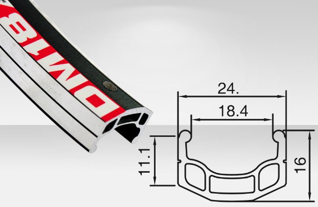

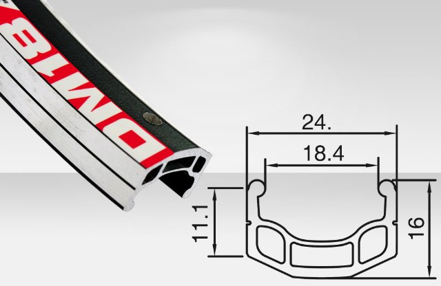

Antwort von Tannus: Ich solle doch das Felgenband herausnehmen, dann würde es klappen. Halte ich für eher unwahrscheinlich. So sieht meine Felge im Querschnitt aus:
Das Felgenband (Schwalbe High Pressure) sitzt ja nur im untersten Teil. Und wenn ich es mal rausgerissen habe und es klappt noch immer nicht, wird Tannus mir kaum ein neues bezahlen :( Was meint Ihr?
