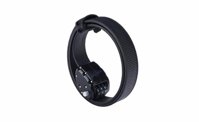

beim Radeln, äh Surfen im Weltnetz habe ich mal wieder etwas Interessantes entdeckt: Das Ottolock, wie so oft in letzter Zeit ein Kickstarter-Projekt aus Amerika. Das ist es:

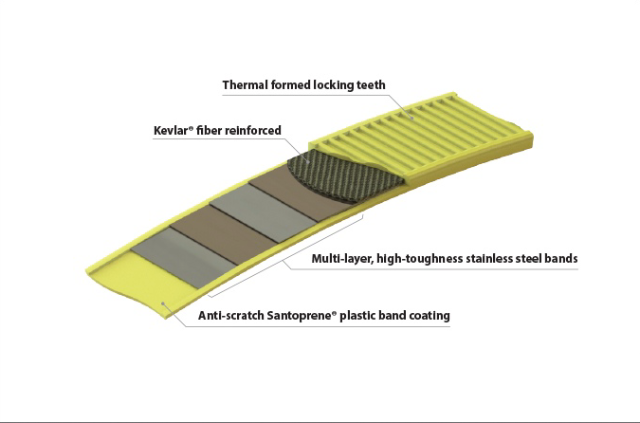

Das mag nicht sonderlich knackfest aussehen, aber der innere Aufbau gibt mehr Aufschluss:
Ich finde es interessant, den Stahl nicht starr zu gestalten, sondern in mehreren dünnen Schichten, so dass das Schloss flexibel ist. Es kann z.B. auch für die Fixierung von Gepäck auf dem Gepäckträger verwendet werden. Erhältlich in drei Farben (schwarz, giftgrün und orange) und in drei Längen (45 cm, 75 cm und 150 cm). Wiegen soll es nur 155 g Vermutlich in der kurzen Ausführung. Trotzdem superleicht. Dass es mit einem 2-kg-Kryptonite nicht mithalten kann, dürfte sich von selbst verstehen. Aber ich glaube sofort, dass es jedes Kabelschloss in den Schatten stellt. Für einen Abstecher in den Supermarkt oder so dürfte es allemal ausreichen. Zumal das Aufroll-Feature prima zu unseren Falträdern passt. Natürlich würde ich mein GoBike damit nicht übers Wochenende an einem einsamen Platz stehenlassen. Jedenfalls nicht nur mit dem Ottolock

Was mich allerdings stutzig macht: Dass es "Temporarily out of stock" ist. Im besten Fall der hohen Nachfrage geschuldet. Im schlechtesten irgendwelchen unvorhergesehen Schwierigkeiten. Nachteile sehe ich auf jeden Fall im erhöhten Preis und in der nur dreistelligen Zahlenkombination. Und Ihr?
