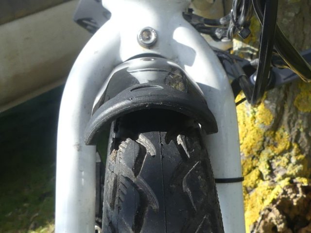

So, ich hab es mir jetzt genauer angesehen (Tern Link D8 2016):
Sowohl zwischen Reifen und Schutzblech als auch zwischen Schutzblech und Gabel ist noch reichlich Luft. Da würde auch noch ein 55er passen. Das Schutzblech hat ein Langloch und kann noch höher gesetzt werden. Hinten ähnlich.
Wenn Du breitere Schutzbleche benutzen willst, kämen auch noch die Hebie Steckschutzbleche in Frage (die mir mit 55mm optisch zu breit sind).
( viewtopic.php?f=49&t=4715&p=51738 )
