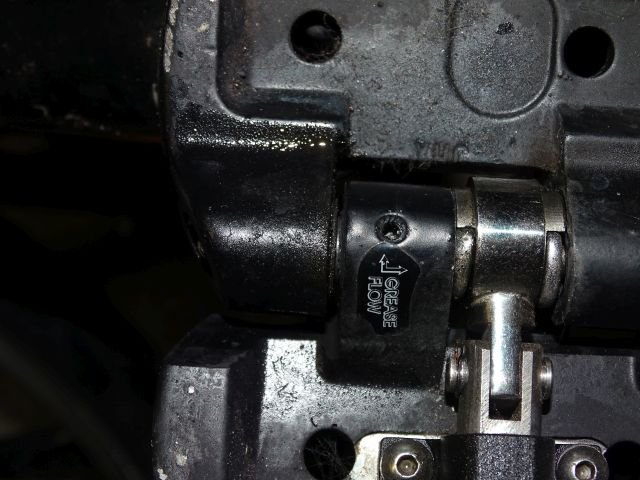

Jetzt weiß ich auch wofür die Bohrungen im Scharnier sind. Der "Grease Flow"-Sticker fehlt beim Ciao.

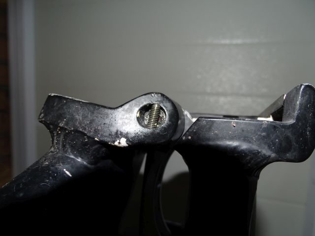

Ich erlaube mir, die Bilder von @Kaskade aus dem Radforum hierüber zu kopieren,
damit nicht noch weitere Spekulationen über das verwendete Scharnier entstehen.
Bild 1) Leicht schräge Draufsicht auf das Scharnier von oben. Da ist links der vordere Faltradteil.
Da sieht man die durchgehende Bohrung für den Gelenkbolzen mit der zugehörigen Flachsenkung, die eine Reparatur mit einer Paßschraube nahelegen. Paßschrauben habem an einer Seite (Bietet sich an, den Kopf nach oben zu verwenden) einen Inbus-Kopf und an der anderen Seite ein im Durchmesser kleineres Gewinde, um die Paßschraube zu fixieren. Stattdessen kann auch die von Dahon vorgesehene Madenschraube eingebaut werden.

Es kommt wesentlich drauf an, daß die Paßschraube (Edelstahl ist die erste Wahl !) in ihrer Geometrie mit den vorhanden Dahon-Teilen korreliert oder einfach angepaßt werden kann (zB durch Aufbohren oder Ablängen). Ich halte dies für möglich; Irrtümer hinsichlich verückter Dahon Konstruktionen muß ich mir aber vorbehalten und eine Haftung für diese Beratung kann ich natürlich auch nicht übernehmen.
Da die meisten der der sich zu Wort gemeldeten Foristen nicht wissen, wie eine Paßschraube aussieht, hier ein Link:
https://www.ganter-griff.de/de/produkte ... l1%3Dc(60)

Nein, ich glaube nicht. Ich habe nochmal etwas gegrübelt.
Es kann sein, dass die Lösung einfach im nächsten Baumarkt zu finden ist. Bild1 von EmilEmil zeigt die Gelenkunterseite. Der Durchmesser der sichtbaren Bohrung stimmt erstaunlich gut mit dem geschätzten Durchmesser der inneren Hohlbolzen überein. Das Wackeln kann durch das Fehlen eines Hohlbolzens erklärt werden. Nur wie kann der so einfach verschwinden? Ganz einfach, als du die Madenschraube verloren hast, ist er nach unten rausgefallen und du hast nur den runtergerutschten langen Bolzen für den Öffnungsmechanismus bemerkt. Ich möchte jetzt mein Rad nicht extra auseinanderschrauben, aber ich gehe davon aus, dass die lange Madenschraube zwei Bolzen vor dem Rausfallen sichert. Dies sind der untere Hohlbolzen fürs Gelenk und der lange Vclamp-Bolzen. Du kannst zur Kontrolle die Zwischenräume im Gelenk ausleuchten. Bei mir sehe ich da den Schatten des dicken Hohlbolzens. Wenn du bei dir nur den Schatten des langen dünnen Bolzen siehst, ist die Sache klar. Dann einfach Lochdurchmesser bestimmen, Durchmesser der dünnen Bolzenstange bestimmen und einen passenden Hohlbolzen (Distanzröllchen) im Baumarkt finden. Madenschraube wieder raus, Hohlbolzen zusätzlich rein, Länge anpassen (Schattenkontrolle mit Taschenlampe), Madenschraube wieder rein. Wackeltest. Fertig.
Edit: Bilder für den Direktvergleich
Geschossene Metallfläche direkt über der Madenschraube. Der Vclamp-Bolzen ist fast vollständig von der Madenschraube verdeckt. Ohne Hohlbolzen sieht das hier deutlich luftiger aus.
Sichtbarer Bolzen mit großen Durchmesser (unterhalb Aufkleber). Wenn der Hohlbolzen fehlt ist hier die deutlich dünnere Vclamp-Bolzen (5mm) zu sehen und es wackelt an diesem Ende sehr stark.
