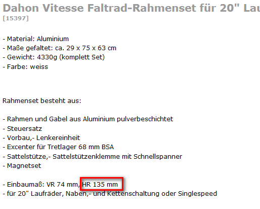

"Customized" Anpassungen an dem "Velotraun by Dahon" Rahmen sind nach meinem Eindruck: Exzenter, HR-Aufnahme 135mm, es fehlt die Halterung am Vorbau für den Luggage Truss.

@135er Nabenbreite: Velotraum war auch meine Vermutung. Sonst kriegt man die Alfine-Nabe ja nicht rein.
