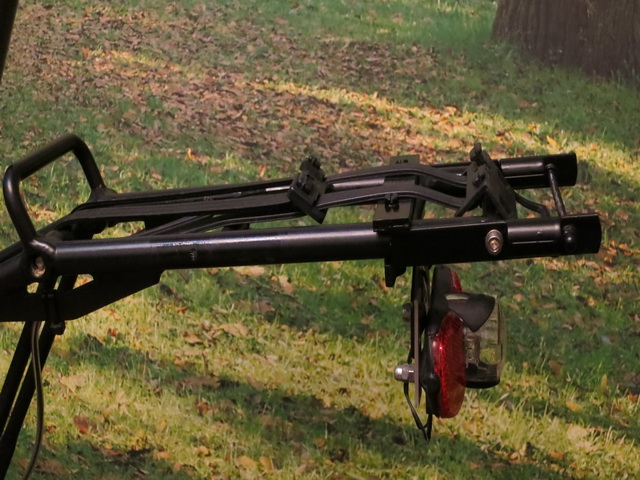

Da 15 kg Gepäck auf holprigen Wegen schon ganz schöne Kräfte aufbauen können, sollte die Wippe stabil sein und "dauerfest". Alu hab ich daher gleich verworfen und aufgrund der seitlichen Stabilität nach "dickeren" Stahlleisten Ausschau gehalten. Basis für die "Wippe" sind dann zwei "Winkel für Brettklemme für Gardinenschienen" geworden. Winkel in L Form aus 4 mm dickem Eisen. Diese besitzen am langen Ende schon zwei passende 6 mm Bohrungen. Die Höhe beträgt 17 mm, so dass die Haken der Tasche drüber passen und auch schließen können.
Die sehen so aus: https://www.handwerker-versand.de/10149 ... hiene.html
Sie kosten im Baumarkt sagenhafte 4 Euro (für 2 Stück). Ich brauchte keinen Winkel und hab sie im Knick jeweils abgesägt. (im Folgenden werden sie daher auch als "Schiene" bezeichnet). Die Winkel waren letztlich billiger als entsprechende Meterware (die dann auch selten gegen Rosten vorbehandelt ist). Eine Gewindestange in der hinteren Bohrung stabilisiert alles seitlich.
Durch die andere Bohrung wird die Schiene mit einer M5 Inbusschraube am Gepäckträger befestigt. Dort gibt es werksseitig ein 5mm Innengewinde in der letzten Querstrebe. Nun müssen Loch (6mm) und Schraube (5mm) erstens zueinander passen und zweitens würde sich die Schraube über die Bewegungen der "Wippe" wieder losdrehen, wenn man die Schiene einfach nur mit der Schraube festziehen würde.
Also muss eine Art Lager her. Mangels Drehbank musste ich mir was ausdenken. Im Möbelbau gibt es Hülsenmuttern. Und beim Nachmessen hab ich in meinen Beständen eine aus Messing gefunden, die innen ein M5 Gewinde hat und außen genau 6 mm Durchmesser. Die gibt es sogar einzeln bei Hornbach zu kaufen:
http://www.hornbach.de/shop/Huelsenmutt ... tikel.html
Daraus hab ich mein Gleitlager gebastelt.
Foto Lager
http://abload.de/img/lagere9k1y.jpg
Einfach ein 4.5 mm langes Stück von einer solchen Hülsenmutter abgesägt, plangeschliffen und eine Inbusschraube (M5) gesucht, deren Gewinde bis zum Kopf geht. Dort hin kommt zunächst eine Unterlegscheibe (5,3 mm Edelstahl) dann wird die Hülse aufgeschraubt. Das Ganze wird dann durch die Bohrung der Schiene gesteckt. Eine zweite Unterlegscheibe verhindert, dass die Messinghülse sich in das Alu des Gepäckträgers drückt.
Die Schraube drückt nun lediglich die Messinghülse an den Gepäckträger. Damit wippt die Schiene passgenau auf der Hülse und die 5mm Schraube (die nur die Hülse klemmt) kann eingeklebt und festgezogen werden.
An die richtige Länge der Hülse muss man sich heran tasten - bis die "Wippe" kein seitliches Spiel mehr hat. Bei mir hat es mit zweimal geringfügig Nachschleifen funktioniert. Wer schlauer ist, als ich, ölt die Stelle (also das Lager) bevor er die Schraube mit dem Schraubenkleber eindreht.
Sollten mal "Lagerschäden " auftreten - ich hab aus dem 4er Pack noch 3 Hülsenmuttern - das reicht für 6 Lager.
Gestoppt wird die Wippe im Moment durch eine über den Gepäckträger montierte Alu Schiene (4mm stark). Das war ein Reststück, wenn alles dauerhaft funktioniert, werde ich sie durch eine schönere ersetzen.
Foto Wippe gerade Seitenansicht
http://abload.de/img/wippegeradeseitenansi8ly6r.jpg
Tja - das war es eigentlich schon. Nun kann die Tasche um satte 4 cm nach hinten wandern.

Beim Falten wird die "Wippe" einfach um 90 Grad hoch geklappt. Da sie nach oben frei schwingt, passiert das beim Einfalten von selbst.

Wenn die kleinen Taschen am Originalgepäckträger montiert werden sollen stellt man die Schiene einfach senkrecht. Die könnten zwar auch an die Verlängerung, aber dann haken sie unten nicht mehr in den Schutzblechbügel ein.
Foto Wippe geklappt Seitenansicht
http://abload.de/img/wippegeklapptseitenan4vy2i.jpg
Ich hab zwar keine Bedenken, dass die massive Strebe Schaden nimmt, aber ich wollte den Ortlieb Haken dann doch keine dünne 4mm Strebe zumuten. Also hab ich ein 16mm Alu Rohr passend abgelängt und aufgeschnitten, so dass ich es über die Schiene schieben kann.
Damit der Riegel unten schließen kann, hab ich die Schiene genau um die Materialstärke des Alurohrs an dessen Auflagestelle abgefeilt.
Das Rohr ist auf der Schiene mit Metallkleber befestigt, der Hohlraum mit Tesa Multi Knete verfüllt und das Alurohr damit auch seitlich fixiert.
Foto Füllstück
http://abload.de/img/fllstckaiugb.jpg
Der hintere Taschen - Haken wird nach vorn von der Querstrebe des Gepäckträgers gestoppt, nach hinten von der Messing - Hutmutter. Wenn ich gut gelaunt bin, dann werde ich die hintere Gewindestange noch in einem Alu Rohrstück verschwinden lassen - das sieht schicker aus. Klar, dann bekommen alle Enden noch schicke Rundungen und das Ganze eine schwarze Außenhaut spendiert.
Im Moment werde ich erst einmal schauen, ob es sich weiterhin im Alltag bewährt und hält. Die Ortlieb Rückenplatte verdreht sich ein wenig, weil die hinteren Haken ja nun konstruktionsbedingt seitlichen Versatz haben - das hält sie aber aus. Es macht sich beim Ein- und Aushaken nicht negativ bemerkbar, das geht wunderbar mit einer Hand - wie beim Originalgepäckträger.
Viel Spaß beim Nachbau.

So, eingefärbt,
weitere 500 Km probegefahren und immer noch zufrieden. Kein Problem mehr mit der Hacke - eine echte Wohltat.
Das Teil funktioniert gut, bislang keinerlei Spiel. Hätte ich viel eher machen sollen. Die ersten Macken sind auch schon im schwarzen Lack, weil ich es im Alltag beim Falten ein paar mal einfach vergessen habe. Dann faltet es sich von selbst ein (und schabt dabei natürlich auf dem Boden)
