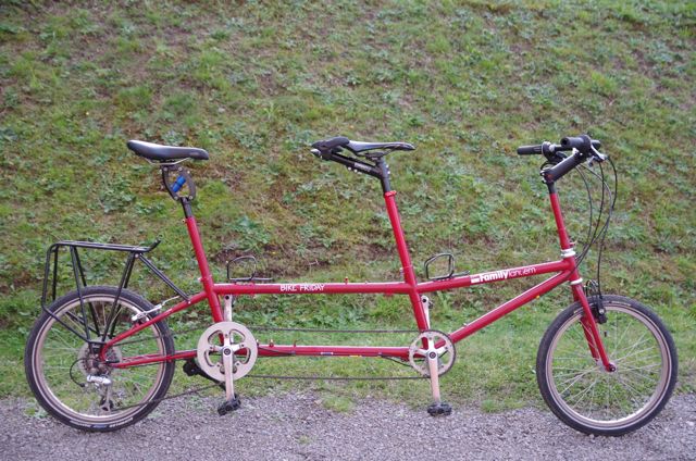

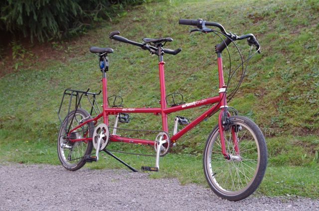

Irgendwie gibt es noch keine BF Tandem Thread. Deshalb mach ich mal einen auf. Und starte mit einem Family Tandem etwas älterer Bauart (hab noch nicht rausgefunden von wann genau). Kein Faltrad im engeren Sinn, aber immerhin ein Zerlegerad.

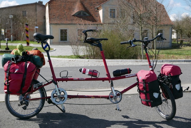

Hier mal mein Family Tandem in Reiseausstattung.
