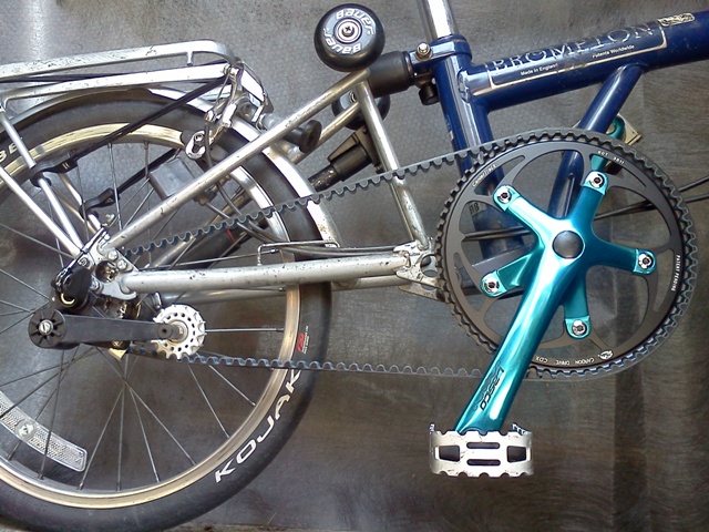

Ich hatte in der Zwischenzeit noch etwas gegoogelt und in diesem Zusammenhang zwei ganz interessante Sachen gefunden. Hier hat zum Beispiel einer sein Brompton, das eine ähnliche Hinterradfederung wie das Bernds hat, auf Riemenantrieb umgebaut:
Der Weblink ist http://dkprojects.net/belt_drive_brompton/. Auch hier liegen Tretlagermitte, Schwingendrehpunkt und Hinterradachse annähernd auf einer Linie. Bemerkenswert finde ich, daß er den Riemenspanner im 3D-Drucker selbst hergestellt hat. Und ziemlich wagemutig, den Riemen hinten stärker zu biegen als der Hersteller erlaubt :o

Interessant. (dieses Brompton mit Riemenantrieb)
Raffineur hat geschrieben: Der Weblink ist http://dkprojects.net/belt_drive_brompton/. Auch hier liegen Tretlagermitte, Schwingendrehpunkt und Hinterradachse annähernd auf einer Linie. Bemerkenswert finde ich, daß er den Riemenspanner im 3D-Drucker selbst hergestellt hat. Und ziemlich wagemutig, den Riemen hinten stärker zu biegen als der Hersteller erlaubt :o
Er schreibt ja, dass der "Kettenspanner" nicht für die Riemenspannung verantwortlich ist: "Note that the belt tension is NOT provided by the smaller white idler sprocket."
Faszinierender als das 3d-gedruckte weiße Zahnrad finde ich aber das 3d-gedruckte Ritzel mit 15 Zähnen. Davon hat er leider kein Bild und schreibt auch nicht wie lang er das schon in Betrieb hat. Laut der verlinkten Seite (http://www.shapeways.com/model/736036/1 ... erialId=23) wird dabei "Bronze-infused stainless steel" 3d-gedruckt.
Was mich am meisten von so einem Umbau abhalten würde ist das Aufsägen des Hinterbaus. So wie er das gemacht hat ist es sicher ohne eine große Werkstatt machbar, ich würde der Konstruktion aber nicht meine 90 Kilo zumuten wollen. (http://dkprojects.net/belt_drive_brompt ... ackets.jpg)
Stimmt. Also muß es sich um eine Art Snubber handeln, dessen einzige Aufgabe darin besteht, das Überspringen der Zähne auf der hinteren Riemenscheibe zu vermeiden. Aber warum hat er den Arm dann so lang gemacht :?:
