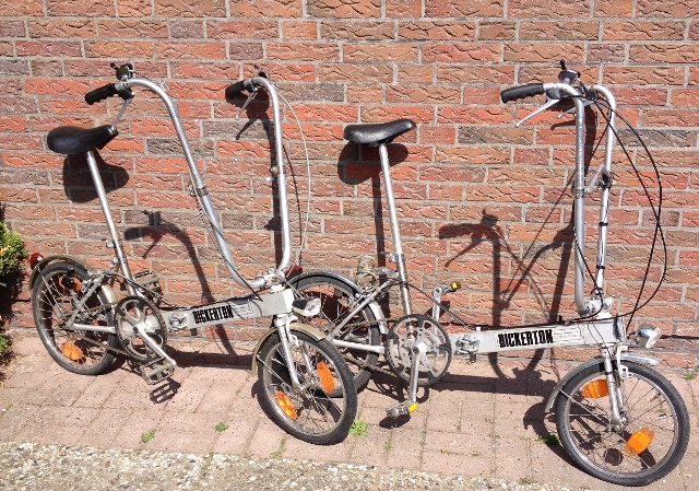

Nun Hat mich der Bickerton-Virus voll erwischt. Exemplar zwo ist gerade in den Fuhrpark gerollt - ein Flohmarktfund. Hat einige Arbeit nötig, scheint ein jüngeres Exemplar zu sein (im Bild das hintere Rad).

ich bin seit gestern auch Besitzer des "hässlichsten Fahrrades der Welt" . Auf der schwarzen Plakette unterhalb des Rahmens ist die Nr. 4613 eingestanzt. Kann mir jemand sagen, aus welchem Jahr(zehnt) das Fahrrad ungefähr stammt?
Außerdem habe ich das Problem, dass seit dem ich die Schnellspanner gelöst habe, sie nicht mehr fest bekomme. Lenker, Sattel etc. sind jetzt beim fahren lose. Gibt es da irgendeinen Trick, den man anwenden muss?
Tricks gibt's da eigentlich nicht !
Die wesentlichen Parameter einer Klemmung sind Klemmkraft, Flächenpressung, Reibwert und Geometrie der Klemmung, sowie die Beanspruchung durch Kräfte und Momente.
Die Gegenstände der problematischen Klemmungen sind vom radialen Typ (Rohr geklemmt von einer oder zwei Schalen). Hier würde ich zunächst mal die vorhandenen Radien messen. Da es sich bei dem Material um Aluminium handelt, könnte auch eine gewisse Korrosion eine Rolle spielen. Vor dem Messen also Korrosion entfernen. Die lösbare und wieder feststellbare Klemmung muß sich von der Deformation her im elastischen Bereich des Aluminiums abspielen, daher sollten Unterschiede der gemessenen Radien (für Radienbereich von 22,0 [mm] bis 50,0 [mm] im Bereich von 0,1 [mm] bis 0,2 [mm] liegen. Bei größeren Differenzen ist eine feste Klemmung eigentlich nicht möglich.
Bei den am Fahrrad häufig verwendeten Klemmungen wird die Klemmkraft durch eine ein-schalige (zB Sattelstütze) , zwei-schalige (zB Lenker im Vorbau, City-/Trekking-Räder ) mit einem, zweien, dreien oder vier Gewindebolzen (zB Lenker im Vorbau, Mtb/BMX-Räder ) aufgebracht und entspricht der Vorspannkraft der Verschraubung. Obwohl alle Typen möglich sind und auch durchgeführt werden, ist die Klemmung mittels eines einzigen Bolzens dabei die ungünstigste Version. Denn diese ist am empfindlichsten gegenüber zu großen Passungs-Abweichungen. Die meisten Radler mit zwei-schaligen Lenker-Klemmungen haben diese Erfahrung vielleicht schon gemacht, falls man beim Festschrauben nicht auf die gleichmäßige Breite der Schlitze zwischen den Schalen achtet. Eine Korrektur dieses Fehlers ist durch Nachspannen bzw Nachlassen der Verschraubung sehr einfach. Gleiches gilt natürlich auch bei der Klemmung mit vier Schrauben. Vier Schrauben sind für eine manuell lösbare Klemmung, wie sie ein Faltrad erfordert, ziemlich unhandlich. Der BMX-Typus wird häufig mit vier Inbus-Schrauben geklemmt. Bei zwei, drei oder vier Schrauben kann man eine (zwei) Schraube(n) voreinstellen und den Rest als Schnellspanner, Klemmhebel oder Griffmutter ausführen.
Die einteilige Schale hat das Problem, daß eine ungleichmäßige Klemmung wie bei einer falsch betätigten zweiteiligen Schale quasi als Konstruktion schon eingebaut ist. Die Kontaktfläche führt in diesem Extremfall zu einer Linien-haften (sonst Flächen-haften) Berührung. Dieser Kontakt führt dann zu hohen Spannungen, die häufig die Materialfließgrenze(n) der beteiligten Werkstoffe überschreiten. Der Versuch des "Normal-Radlers" die Fixierung durch weiteres Andrehen der Klemmschraube (Eine verständliche Reaktion !) zu erreichen, ist dann kontraproduktiv. Die Größe der Klemmkraft ist durch die Konstruktion vorgegeben.
Mit einer Sattelstütze sollte trotz einteiliger Klemmung immer ein fester Sitz im Sitzrohr erreichbar sein (Bei sauberem, engem Kontakt). Sauberer Kontakt heißt, die Korrosionsschichten sind wegpoliert. Wenn dann (oder aus anderen Gründen) die Passungsmaße zu groß werden, muß man mit Beilagen arbeiten. Beilagen gibt es beim Fahrrad für viele Rohrdurchmesser, bei den großen für Falträder hilft manchmal nur der Gang zur Schlosserei. Wenn es aber ein Ausgleich für Maße unter 0,1 [mm] sein muß, kann eine Wicklung mit selbstklebender Alufolie die Lösung sein. Zur Verhinderung der Korrosion (Besonders bei der Materialpaarung Stahl/Aluminium) verwende ich eine Montagepaste von Dynamic (Montagepaste Carbon), die auch den Reibwert erhöht. Wunderdinge sollte man da nicht erwarten; ich schätze mal 10 % bis 20 % Vergrößerung (Meßwerte stehen mir leider nicht zur Verfügung).
Der Geweihlenker des Bickerton erzeugt selbst bei moderaten Lenkergriff-Kräften infolge des Hebelarms von ca 60 [cm] ein riesiges Torsionsmoment, daß die Klemmung abfangen muß. Schon bei 20 [cm] Hebelarm (BMX-Lenker , Klapprad-Lenker der 70-er Jahre u.a,) ist eine konstruktiv sichere Gestaltung nicht ganz einfach. Die BMX-Lenker verwenden zB 4 Inbus-Schrauben bei einer nicht lösbaren 2-teiligen Schalen-Klemmung. Einen Klapprad-Lenker mit 20 [cm] Versatz (Rise) habe ich eine zeitlang am "Folding*Star gefahren. Da fingen die Probleme mit der Klemmung an, als ich eine große (185 [mm] Scheibenbremse ans Vorderrad geschraubt hatte. Eine sichere Lösung ergab sich durch das Kleben einer Sattelstützen-Beilage auf den Klemmbereich des Lenkers. Da lagen dann die Durchmesser zueinander in einem beherrschbaren Klemmbereich.
Bei Deinem Bickerton, @caoz, sollte, wenn bei mir eine sichere Klemmung bei einem Versatz von 20 [cm] möglich war, das auch machbar sein. Zeitgemäße Bremsen (Scheibe,Vau-Bremse) würde ich aber nicht verwenden, sondern es bei den vorhandenen Felgenkneifern belassen. Auch eine sich mehr mit den Armen auf dem Lenker stützende Rad-Position würde ich vermeiden.
Damit kann ein Hebelarm von 20 [cm] quasi schon mal verdoppelt werden: 40[cm]
Den Rest auf 60 [cm] muß dann die größere Fläche bringen: Der Klemmbereich beim Folding*Star hatte 23,5 [cm²] (Durchmesser 25,0 [mm ], Breite 30 [mm]) ; für die Bickerton Klemmfläche schätze ich mehr als das doppelte ~ 50,0 [cm²]. Es sollte die Summe der Klemmkräfte auch erhöht werden, da sonst durch die größere Fläche nur die Flächenpressung geringer wird. Ein dritter Bolzen wäre da hilfreich:
Also eine zwei-schalige Klemmung mit zwei voreingestellten Bolzen (M6, M7 ?) und diesen gegenüber ein kräftiger Schnellspanner (M8 ?) könnte eine sichere Klemmung ermöglichen. Das ist natürlich etwas aufwändig, sollte aber, nach Art der originalen Klemmung gestaltet, möglich sein und die Ästhetik des Rades nicht zerstören.
Das ganze soll nur eine Anregung sein, in welche Richtung gedacht werden kann.

Aus dem Bild erkennt man eine offenbar nachträglich angebrachte Griffmutter, die nach meiner Einschätzung das Problem eigentlich nicht lösen kann.
