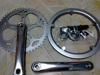

Das Einzige , was mir aufgefallen ist, ich könnte von der Kraftreserve her eine höhere Geschwindigkeit erzielen, aber dazu ist das Kettenrad anscheinend zu klein.
Die Frage ist, ob man das Originalteil gegen ein größeres Kettenrad tauschen könnte. Falls jemand einen Tipp hat, gerne.

Dahon und Tern haben an diversen Modellen ein Kettenblat mit 53 zähnchen.
(Warscheinlich bei Tern einfacher zu beschaffen)
Dürfte problemlos umzurüsten sein.

Zum Umrüsten des Kettenblattes:
Vybe hat ja diese Kurbel:
Ist vermutlich so eine:
Quelle
Ich befürchte, da lässt sich das Kettenblatt nicht einzeln tauschen
