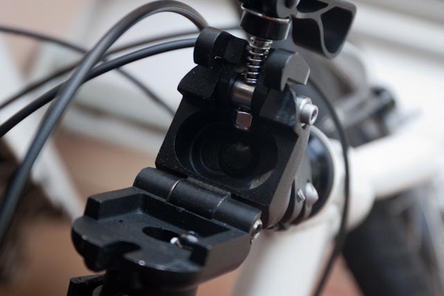

Ich habe meine beiden R3´s 2012 gekauft und habe mir nach den Bildern vom Lenkstankenbruch natürlich auch sorgen gemacht und meine Überprüft. Dabei habe ich festgestellt dass mein Lenker geändert wurde und die Konstuktion einen sehr stabilen Eindruck macht( siehe Bilder). Also nicht alle R3´s gleich in den Müll werfen!!!.

Hier möchte ich zur Klarstellung daraufhinweisen, daß es bei dem von Muc-Falter berichteten Bruch nicht um das eigentliche Faltgelenk des Lenkers geht, sondern letztlich darum, wie die Verbindung vom Faltgelenk zum Gabelschaftrohr ausgeführt ist (Der Bruch des eigentlichen Faltgelenks ist, wenn ich die Berichte hier im Forum Revue passieren lasse, eher eine Spezialität von Dahon ?)
Man kann erkennen, daß es sich bei dem Bruch "Muc-Falter" offenbar um eine Innenklemmung eines Zylinderteils handelt, der sowohl in der Aufname des Faltgelenks als auch in der Aufnahme des Gabelschaftes geklemmt ist. Da die Wanddicke eigentlich einen "gesunden Eindruck" macht, vermute ich, einen Dauerbruch infolge der durch die Klemmung(en) hervorgerufenen Spannungs-Konzentration. Solche Brüche sind im Maschinenbau bei Naben-Wellen-Übergängen seit längerem bekannt und werden durch eine entsprechende Gestaltung (Stichwort "sanfter Querschnitts-Übergang") entschärft.
Wie @Wurm in seinem Bild 2 zeigt, ist die Konstruktion in Anlehnung an die von mir ungeliebte Ahead-Klemmung (wegen der Höhenverstellung durch Absägen :x ) auf eine Außenklemmung verändert worden. Falls die Wanddicke gegenüber der alten Lösung ("Muc-Falter") beibehalten wurde, hat man eine Verbesserung durch den größeren Aussendurchmesser geschaffen.
Der Lenkerschaft (das Faltgelenk gehört zum Lenkerschaft) hat Biegebelastungen Links-Rechts, Vor-und Zurück (besonders im Wiegetritt) neben den Tosionsmomenten durch das Lenken. Die Biegebelastungen sind wegen des langen Lenkerschaftes gegenüber "normalen" Fahrrädern bei Falt-Radeln größer (Über den Daumen gepeilt etwa doppelt so groß !)
Wenn @Wurm kontrollieren möchte, ob eine Schädigung erfolgt ist, sollte er das Gabelschaftrohr am Übergang zum Lenkerschaftrohr untersuchen. Sinnvoll ist dabei, die Spacer zu entfernen. Das würde ich zB bei jedem Einstellen (Schmierung) der Gabelschaft-Lagerung durchführen.
Wie die Klemmung des Lenkerschaftes mit dem Faltgelenk verbunden ist, kann ich aus den Fotos nicht erkennen und von daher gibt es auch keine Empfehlung meinerseits für eine Kontrolle.
