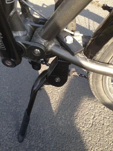

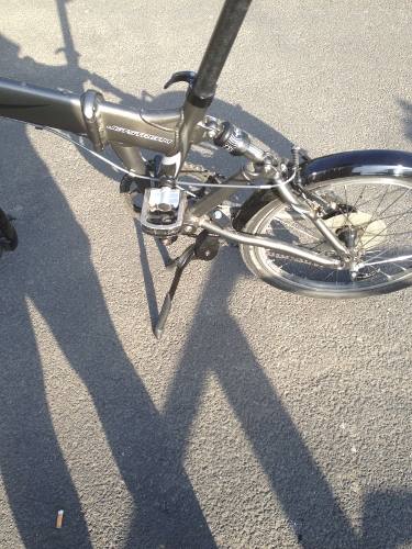

Ich hab jetzt endlich ein Fahrradständer mi dem ich sehr zufrieden bin. Das Jetstream steht im gefalteten wie im "offenen" Zustand recht gut. Ich komm nirgends gegen und er war leicht anzubringen.
Hattest den Stände besorgt, den Weinbergschnecke vorgeschlagen hatte, aber der war immer noch zu breit. Also wieder umgetauscht und den neuen Ständer besorgt. Es ist der hier geworden http://www.amazon.de/gp/aw/d/B005C65DEK ... -6&pi=SL75
Wenn Fotos gewünscht sind melden, dann lad ich noch welche hoch.

So hier einmal wie gewünscht die Fotos. lg

Re: Welcher Fahrradständer
Hallo, ich hätte bei der Gegenplatte ein kleines Stück rausgesägt, damit sie normal quer passt. Der Zug könnte ja auch oberhalb der Halteöse am Rahmen verlegt werden. Bei meinem Tern stört auch eine Halteöse: Gegenplatte weggelassen und Ständer mit Gefühl aus-und einklappen. Aber vielleicht baue ich das noch mal um.
