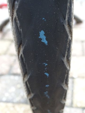

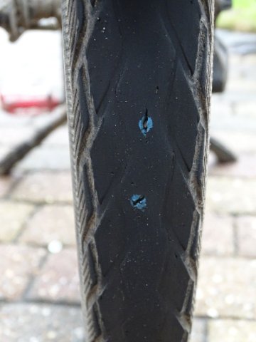

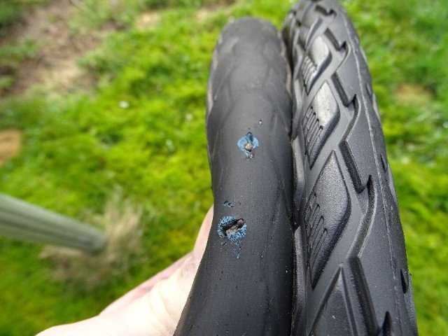

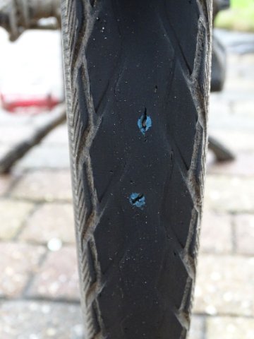

Heute habe ich mal meinen Hinterreifen gewechselt. Das alte Laufrad lasse ich erst einmal noch drin.
Hier einige Fotos vom alten und neuen Schwalbe Marathon.
Der Reifen hat 17300 km durchgehalten. Insgesamt hatte ich nur eine Panne, Schwalbe gibt für den Marathon eine Laufleistung von bis zu 12000 km an.

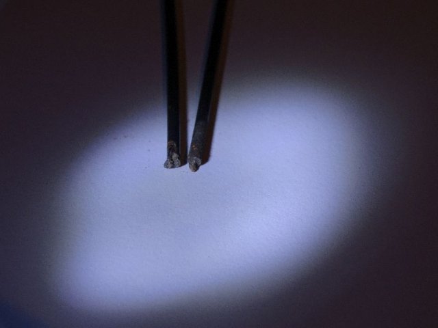

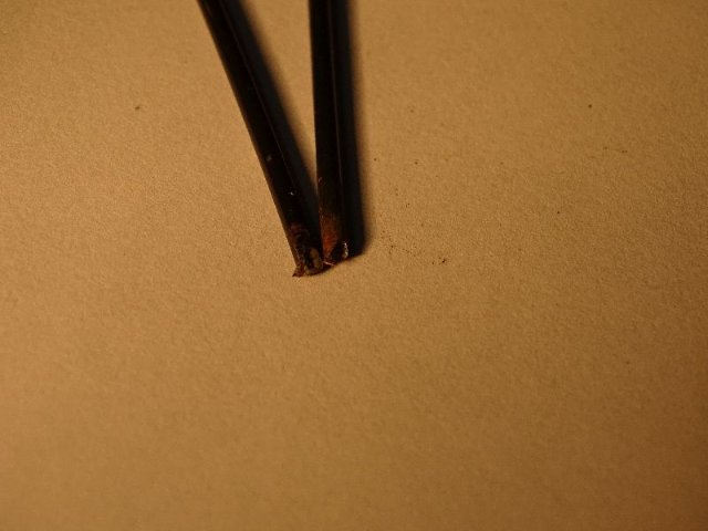

Das Reissen der Speiche wurde von einem Knallton hoher Frequenz begleitet. Das Hinterrad verformte sich sofort (Seitenschlag). Alle verbleibenden Speichen wirken sehr stramm (hoher Ton beim Zupfen).
Hier (hoffentlich) zwei Bilder der Speiche:

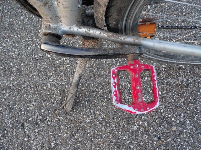

Vor traumhafter Kulisse habe ich gestern Abend mal wieder einen unsanften Abstieg vom Faltrad geprobt. Mit Blick in die untergehende, stark blendende Sonne in Fahrtrichtung habe ich eine rot-weißen Poller auf dem weißen Mittelstreifen des Radweges nicht bzw. zu spät wahrgenommen. War genau in der Mitte auf Kollisionskurs unterwegs. Beim IOS wurde die linke Kurbel in Mitleidenschaft gezogen (Bild).
In der vergangenen Woche habe ich bereits neue Pedale bestellt, da die "Alten" runter gefahren sind (Lagerschaden). Bin froh, dass die noch nicht montiert waren.

Oha - hoffentlich hast Du es besser weg gesteckt als die Kurbel.
Dann würde ich (wenn ich Du wäre) ihm auch gleich ein neues Tretlager gönnen - das hat den Schlag mit wegstecken müssen (bevor es beim nächsten Brevet bröselt)
