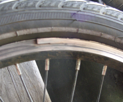

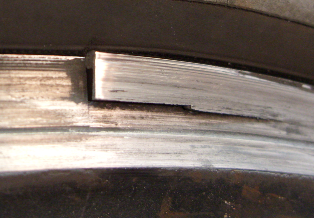

Defekte:
Klapppedalen; Eines auseinandergegangen -->Ausgewechselt gegen neue der Billig-Klasse.
Batterie-Dioden-Rücklicht: Nach einem heftigen Gewitter-Sturzregen hatte es sich selbsständig eingeschaltet und ließ sich nicht mehr
ausschalten. -->Die dann leeren Batterien (2xAA) ersetzt, kontakte gesäubert,nach Trocknung wieder störungsfrei.
Beim Falten mit ungünstig eingestellter Lenksäulen-Höhe riß ein Kabel am rechten Bremsgriff ab. Dient der Abschaltung des E-Antriebes beim Bremsen mit der Handbremse.
--> Nix gemacht. Schaltet der E-Antrieb halt nicht sofort beim Bremsen ab. Blöd aber In der Praxis völlig unerheblich.
(Werde ich bei Gelegenheit mal richten)

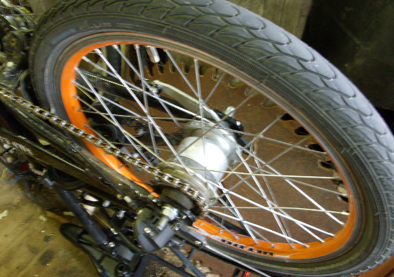

Hinterrad: Felgenbruch an der Felgenflanke.
Der erste ernsthafte Defekt. Beim Radeln stellte ich ein ungleichmäßiges Anstoßen an die Bremsbeläge der hinteren Felgenbremse fest.
Nicht Akut somdern zunächst kaum merklich dann zunehmend stärker. Konnte Tour problemlos beenden.
Dachte an Speichenbruch + "Acht", Inspektion offenbarte aber einen glatten Bruch in der Felgenflanke.(siehe Bilder)
Meine (Laienhafte) Vermutung: Produktionsfehler. (Ich meine da eine "Naht" an der Felge zu erkennen)
Da ich eines meiner Falträder sowiso auf sieben- oder Achtgangnabe (eigentlich Nexus) aufrüsten wollte, war dieser Defekt für mich der höchst willkommene Anlaß, zu Tat zu schreiten.
-->Hinterbau recht vorsichtig aber sicher unsachgerecht aufgeweitet (Kinder, bitte nicht nachmachen!) und Hinterrad mit Sram Spektro S7 aus einem kanibalisiertem Kinderrad ("Boomer") verbaut. Fummelig und sicher nix für Grobmotoriker ohne Erfahrung im Radbasteln (Pfuschen) .
Mit dem Ergebnis bin ich jedenfalls *HÖCHST*Zufrieden. Radeln macht mir damit jetzt locker doppelt noch mal soviel Spaß.
Ich werde weiter berichten.

Dass da eine "Naht" ist ist kein Produktionsfehler, Felgen werden immer Stranggepresst und dann gebogen und Zusammengesteckt oder Zusammenbeschweißt. Das es an der Stelle aufgegangen ist, kann verschiedene Ursachen haben: Produktionsfehler, zu hoher Luftdruck, Altersermüdung oder durchgebremst (oder - nicht ganz unwahrscheinlich - eine Kombinations aus mehrerem). Leider sind die Bilder so klein, dass man da nicht wirklich was erkennen kann. Prinzipiell weisen aber durchgebremste Felgen ähnliche Fehlermuster auf.Karsten hat geschrieben:Hinterrad: Felgenbruch an der Felgenflanke.
- Beiträge: 706
- Faltrad 3: Dahon Vitesse D3
- Geburtsjahr: 1959
Re: Wild Eagle, Kleines Chinarad auch für Große
Vielen Dank für den Hinweis.
Ich habe nicht die "Naht" als Solche im Verdacht der fehlerhaften Produktion, sondern die Ausführung der Fügung.
Dies natürlich auch vor dem Hintergrund, daß es sich um ein No-Name Rad handelt, welches zu absoluten Kampfpreisen im Handesl ist.
Von Nix kommt Nix, da vermute ich immer, daß bei Komponenten neben den offensichtlichen Billigteilen auch auf "2. Wahl"-Chargen zurückgegriffen wurde, die z.b. bei den strengeren Qualitätskontrollen eines Markenanbieters durchgefallen sind.
(Zumal ich eine Kiste Sekt gegen eine Flasche Bier wette, daß es auf denselben Fertigungs-Bändern, wie die Dahons in China gefertigt wird)
"Durchgebremst" kann ich ausschließen. Meine Lieblingsbremse ist die Rücktrittbremse, in der Häufigkeit gefolgt von der vorderen V-Brake, die hintere V-Brake ist bei mir nur Zusatz.
Luftdruck war, auch wegen sehr hoher Belastung, (Ich selbst ca 100kg, + regelmäßig gute 20kg in den Ortliebs+ eher "robuster" Fahrstil immer im oberen Bereich.
Insofern halte ich eine ordinäre Überlastung natürlich auch für realistisch.

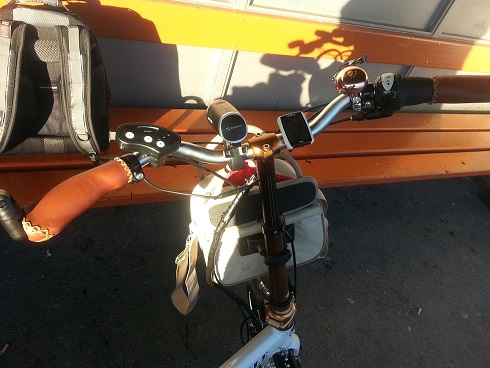

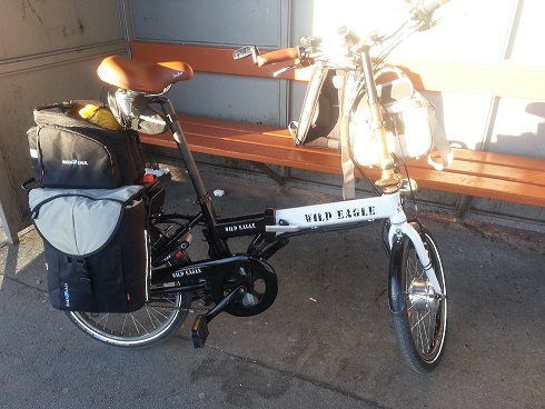

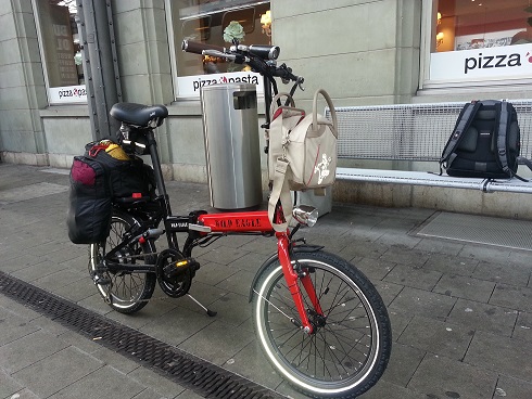

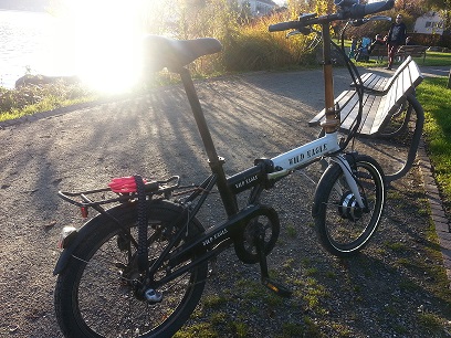

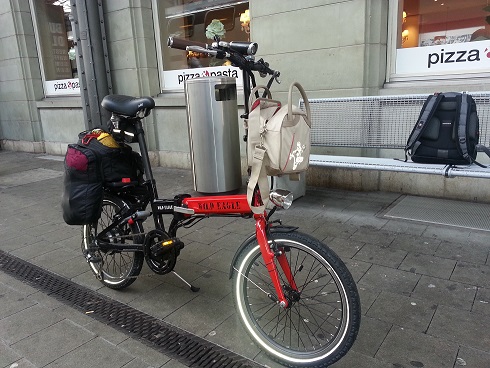

ich habe den weissen wilden Adler seit Mai 2013 und bin sehr zufrieden. Habe allerdings genau dieselben Erfahrungen gemacht wie Du. Im letzten Sommer Hinterreifen durchgeschlissen und jetzt kurz vor Silvester Felgenvruch am Hinterrad. Ich bin allerdings auch immer im Grenzbereich mit schwerem Gepäck oder mit beladenem Anhänger unterwegs gewesen. Ich denke da bleibt so etwas nicht aus.
Jetzt ist der weisse Adler beim Fahrradhändler und wird auf Ansmann mit 11,4 Ah Akku umgebaut und auf Shimano Nexus 7 auf Schwalbe Big Apple und polierten verstärkten Felgen.
Für den Übergang und als Ersatzfahrrad habe ich ein zufällig entdeckten zurückgegebenen roten wilden Adler ( mit 7Gang Shimano und Heckmotor) bei Amazon geschossen für 480 Euro.
Ich bin auch vom Grossen Rucksack auf kleinen Rucksack zusammen mit Klickfix umgestiegen. Sehr geniale Sache...
Ich lasse den weissen wilden Adler umbauen, weil ich den Rahmen und das Klappsystem für genial halte. (Bin schon mit über 50 Sachen Berge runtergerauscht ohne irgendein Problem)...
Den Lenker habe ich beim roten Adler ersetzt durch einen breiten etwas gekröpften Lenker und den Sattel durch einen Selle Royal Drifter. Jetzt kann man sitzen ohne Schmerzen nach 2 Kilometern und die Handgelenke schlafen auch nicht mehr ein...
Viele Grüsse
anbei ein paar Fotos:

So, jetzt ist der weisse Adler umgebaut: Ansmann Frontmotor, 11,4 AH Akku, Shimano Nexus 7, Klickfix, Selle Royal Drifter, Haupt und Seitenständer, Neue >Klingel, Zefal Klappspiegel, VDO 5M Tacho.
Fährt genial.
Anbei ein Paar Bilder:
