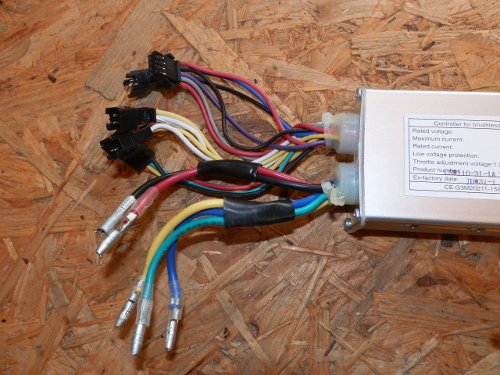

lx1cw hat geschrieben: Fr Aug 04, 2017 5:47 pm So, habe mich zu einem "Controller for brushless motor" durchgearbeitet. Es ist ein LSW 110-31-1A mit folgenden Daten:
Rated voltage: 24 V
Maximum current: 13 A
Flated current: 6 A
Low voltage protection: 20.5V
Ich komme nicht weiter mit Google. Können die Fachleute damit etwas anfangen? Was für ein Display passt an diesen Controller.
P.S.: Bei der Demontage mußte ich drei dicke Kabel (Motorphase) durchtrennen und beim Einbau wieder zusammenlöten (Lötverbinder). Alle Stecker waren mit Kabelbinder gesichert.

mit meinen bisherigen Anfragen bin ich erfolglos gewesen. Entweder bekam ich keine Antwort oder es wurde mir mitgeteilt, dass man überhaupt nicht wisse, wie man mir helfen könne (sic!) oder dass man nicht wisse, ob das Display funktionieren werde.
Ich kann ein paar Bilder nachliefern. Vielleicht hilft das dem ein oder anderen. Das obere Bild zeigt den Controller. Das untere Bild zeigt die drei Kabel, die ich durchtrennen musste.

Ich hab jetzt auch noch tiefergehende Wild-Eagle-Forschung betrieben
Nachdem ich mir viel Zeit zum vorsichtigen ordnen der zusammengeknüddelten Kabel genommen habe, hab' ich erstmal gesehen, dass alle Kabel mit Steckverbindungen verbunden sind. Die Kabel, die Du gekappt hast, sind die Motorkabel und die kann man einfach auseinanderziehen.
Dann hab' ich den Controller an den Kabeln gaanz vorsichtig richtung "Aussen" gezogen, und siehe da- er läßt sich gaanz knapp an den Kabeln vorbei 'rausziehen.
Dabei hakten zunächst die vorder-und Rückplate des Gehäuses, -die ca einen mm größer sind, als das übrige Gehäuse, also leicht überstehen- am Fahrradrahmen.
Controller aus dem Rahmen
Der Controller sieht dann, mit allen Kabelsträngen so aus:
controller Wild-Eagle Falt-Pedelec
Das wird Dir jetzt nicht direkt weiterhelfen, wird passionierten Pedelec-Bastlern aber sicher, mehr sagen, als Deine Bilder.
