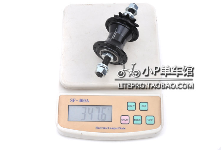

Singlespeed Naben
In dem Laufradsatz ist ja diese Novatec BMX Nabe verbaut. Wiegt 347g mit 10 Zähne Ritzel, Achse und Schrauben:
