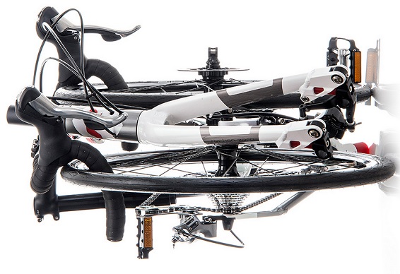

Beeindruckendes Bike, leicht, schön und innovativ. Auf den Bildern der Herstellerwebsite sieht es tatsächlich so aus als wenn keine breiteren Reifen passen, schade - das beschränkt die Einsatzbandbreite etwas (..für mich, da ich Hochdruckbereifung nicht mag). Ob man den angegebenen Federweg vorn von 15mm wirklich merkt? Stelle es mir so komfortabel vor wie mit 40mm statt 28mm Reifen.
Es sieht aus als wenn zum Falten die Gabel zur Seite gedreht werden muß, siehe Bild.
Somit vielleicht kein Super-Quickfold. Spitzengerät für gut ausgebaute Wege.

Hm. Schwer zu sagen. Im Video sieht es so aus, als ob es so eben gehen sollte.Splithub hat geschrieben: Es sieht aus als wenn zum Falten die Gabel zur Seite gedreht werden muß, siehe Bild.
Ohne Quickfold wäre sehr schade.
