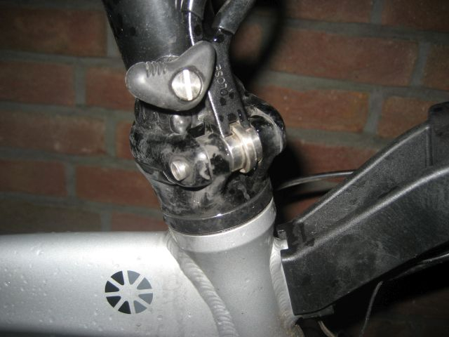

Aktuell kommt eine Schraube aus dem Scharnier der Lenkradstange und muss dringend repariert werden. Ein Fahrradladen in der Nähe meiner Arbeit hat es abgelehnt das Scharnier zu reparieren: "Ich kenne mich mit Falträdern nicht aus..."

Mich interessiert der Fehler an deiner Lenkradstange. Kannst Du vielleicht hier ein Foto einstellen, welches den Fehler zeigt?

Ja, hier sind sie:
Aktuell schlage ich die Schraube immer wieder rein - das hält dann ein paar Tage. Aber eine Lösung ist das natürlich nicht. Wenn der Fahrradladen in der Nähe meiner Arbeit die Reparatur ablehnt, dann muss das ja irgendwas wildes sein. Ich bin aber drauf und dran die Schraube mit einem Inbus wieder fest zuziehen. Ich hoffe ich kann die Lenkradstange dann noch falten... ;-)

auf keinen Fall mit dem Rad weiterfahren. Wenn die Schraube sich reinschlagen läßt, ist sie wahrscheinlich gebrochen oder hat sich schon komplett gelöst. Also die Schraube erst mal rausholen und auf Beschädigungen untersuchen. Wenn sie gebrochen oder beschädigt ist, eine neue besorgen (z.B. bei Ebay nach "dahon v-clamp lenksäule" suchen). Die Einzelteile sind abgebildet, da kannst du auch nochmal einen direkten Vergleich mit deiner Schraube anstellen.
Die V-Clamp Ersatzteile liegen bei etwa 30 Euro, die gesamte Lenkstange bei ca. 50 Euro. Achtung, es gibt hier unterschiedliche Varianten!

Hallo Hawky,
dein Lenker faltet nach links soweit ich erkennen kann.
Diese Teile hier sollten passen:

Wie es der Zufall so will, hat heute mein Faltgelenk auch diese Ausfallerscheinung gezeigt.
Der Lenker fing an zu wackeln und eine Ausgleichshülse bahnte sich den Weg in die Freiheit. Ursache ist, dass sich eine Schraube am Ende des Gelenkbolzens gelöst und dann verloren gegangen ist. (Ich staune immer wieder, wieviel Kleinmaterial in so einer Dahon Gelenkmechanik verbaut werden kann.)
In deinem 3. Bild ist am linken Ende des Bolzens eine Inbusschraube zu erkennen, die eine Ausgleichshülse sichert und auf der rechten Seite (Bild1 und Bild2) ist nur die Hülse ohne Schraube zu erkennen. Da gehört wieder eine passende Schraube rein.
Habe in meiner Schraubenwühlkiste passenden Ersatz gefunden und nun ist bei mir wieder alles OK.

Der Achststift ist von beiden Seiten mit kleinen Inbus Schrauben gesichert. Die sollte man nachziehen. Und am besten mit Loctite o.ä. sichern. Wenn sich der Stift lockert, obwohl die Schrauben noch sitzen, ist er gebrochen. Das ist wohl recht unwahrscheinlich. Jedenfalls hilft dann nur austauschen.
Hier gibt es das Service Kit für den Lenker für 19,45 EUR: http://de.hollandbikeshop.com/fahrrad-k ... ach-links/
Ganz wichtig ist, dass das Lenkkopflager kein Spiel hat, sonst kann es den Gabelschaft abhebeln.
Ebenso muss die Klemmung satt sitzen.
Viele haben aber das Prinzip der hier etwas speziellen Ahead Befestigung nicht verstanden und übersehen auch die Einstellschraube des Klemmechanismus und stellen gar nicht oder fehlerhaft daran herum. Großer Nachteil des integrierten Handlepost ist die Komplexität der Teile und dass es leider nicht mehr intuitiv wartbar ist. Ich rate vor allem dringend davon ab, das zu delegieren und etwa einem lokalen Shop zu übergeben - es ist vorprogrammiert, dass die das nicht hinbekommen.
Insgesamt gibt es hier ein paar einstellungsrelevante Details zu beachten.
Alle Schäden, die bisher bei uns im Forum gemeldet wurden bzw. sonstwo im Internet zirkulieren gehen soweit ich das gesehen habe aller Wahrscheinlichkeit nach auf solche Fehler in der Einstellung/Wartung zurück.

Das ist genau das Problem. Es gibt keine vernünftigen und brauchbaren Wartungsanleitungen für Dahon. Langzeit-Erfahrungen zum Verschleiß werden nicht berücksichtigt. Spezielle Wartungsthemen sollten nicht bei "Bad Facts" besprochen werden. Wenn ein z.B. ein Rahmen unvorhergesehen bricht, weil es nicht das aushält, was die technischen Daten versprechen, dann ist das für mich ein Bad Fact. Durch Wartung ist da nichts zu beeinflussen.
Was nützt eine Herstelleranleitung, um den Klemmmechanismus auf die richtige Spannung einzustellen, die sich auch scheinbar richtig auf Fälle anwenden läßt, bei dem der Grund für das Lockern auf den Verlust einer gut versteckten Bolzensicherung zurückzuführen ist. Wo steht: Schau doch vor einer Nachjustierung bitte mal nach, ob die beiden Miniaturschrauben (im Bild von hollandbikeshop recht neben dem Hebel zu sehen) noch an ihrem Patz sind. Ich hab erst gesehen, dass da ein Schräubchen fehlt, als ich mein zweites IOS direkt daneben gestellt habe.
Bei Bestellung des Service Kits sieht es so aus, als wäre alle wichtigen Schrauben (hier drei) durch ein blauen Lack gegen Losrappeln gesichert. Die Miniaturschrauben zur Fixierung des Genkbolzen tragen keinen solchen Lack, wahrscheinlich ist das Gewinde hierfür zu fein. Hier muss undedingt Loctite oder ähnliches verwendet werden.
