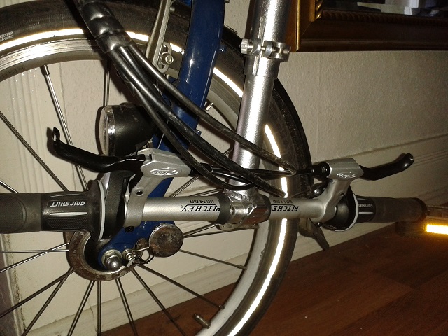

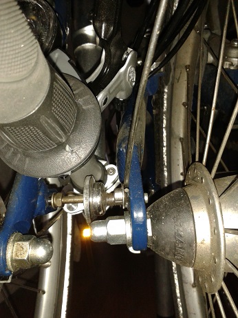

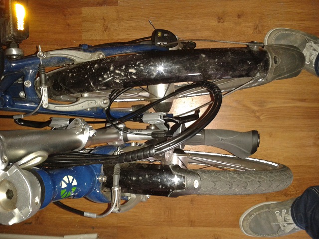

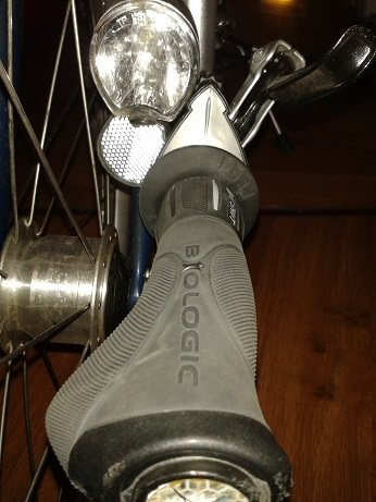

Re: RHINE = 20" Birdy
Das Mu P24 hat an jeder Seite jeweils ein Bremshebel und ein Drehgriff. Schutzbleche und eine Lampe ist links an der Gabel auch vorhanden.Pibach hat geschrieben:Na klar, bei Deinem Rücktrittrad hast Du ja auch nur einen Bremshebel.Harry hat geschrieben: Das geht auch überachsig (innen)! Sogar mit Gepäckträger und Schutzblechen. viewtopic.php?f=33&t=2170&p=22755#p22755
Mit 2. Hebel ginge das dann eben nicht
Überachsig, nichts verstellt: Der Reflektor unterhalb der Lampe ist ganz leicht im weg, ist aber nicht so wild: Gefaltet :

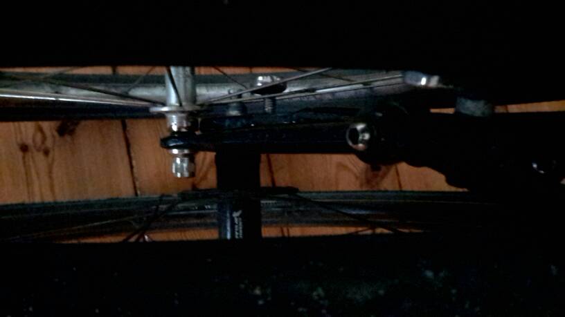

Re: AW: Dahon Lenksäule Varianten
Wenn man rechtsfaltende Lenksäule hat, geht achsvesetzt.

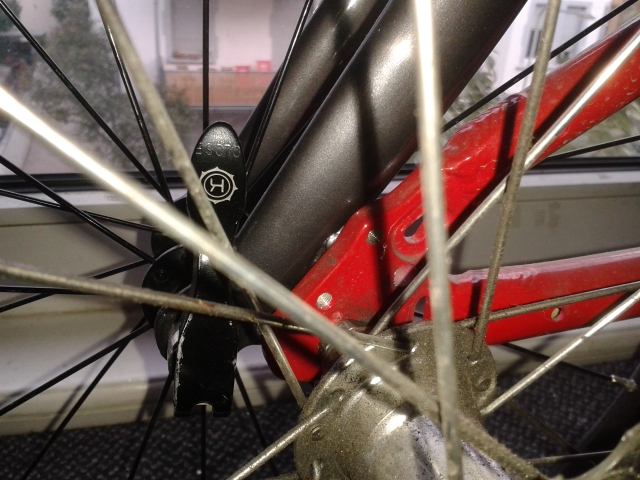

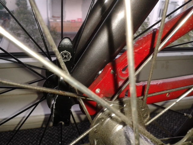

Ja, Mu Ex. Macht gut 5cm aus.
Allerdings geht es nur, wenn man das Rad kurz aus der Achse hebt für etwas Einschlag, um den Anlöter für Magneten rüber zu liften - oder man müsste den absägen. Ich schätze das lohnt sich. Das riegelt auch schön in der Lücke ein, ohne Spiel. Man sollte die Gabel dann aber gegen Kratzer abkleben.
Geht das sicher nicht am Vitesse? Hab ich auch lang gedacht. Ist Millimeter genau, aber es passt.
Du hast doch noch ein rotes mit rechtsfaltender Lenksäule, für das wäre es interessant.
Blöd bleib am Mu Ex, dass der Lenker wegen des Vro Adapters unnötig weit absteht, das sind ca 6cm Luft verschenkt.
Den Magnethalter hatte ich bereits abgesägt. Aber es geht trotzdem nicht. Zum Hineindrehen müsste das Vorderrad erst ab, da es dahinter an der Kettenstrebe anschlägt.
ÖPNV schon gar nicht, da wäre es darüberhinaus auch viel zu wackelig. Also nur zum Verreisen sinnvoll.
Das meintest du doch damit? Aber "Vorderrad ab und Gabel einschlagen" war ja vorher schon bekannt. Für den Alltag ist das nichts.Allerdings geht es nur, wenn man das Rad kurz aus der Achse hebt für etwas Einschlag
Re: Dahon Lenksäule Varianten
Hm, ok. Bei mir ist der Magnethalter noch dran. Werd den aber eh absägen und genauer testen. Sieht so aus als sei mein Rahmen paar Millimeter stärker versetzt, so dass es geht. Brauche das eh nur ab und zu, im ÖPNV sowieso nicht nötig. Nutze aber z.B. oft Reisebus oder Mitfahrzentrale, da ist das Faltmaß schon kritisch.
