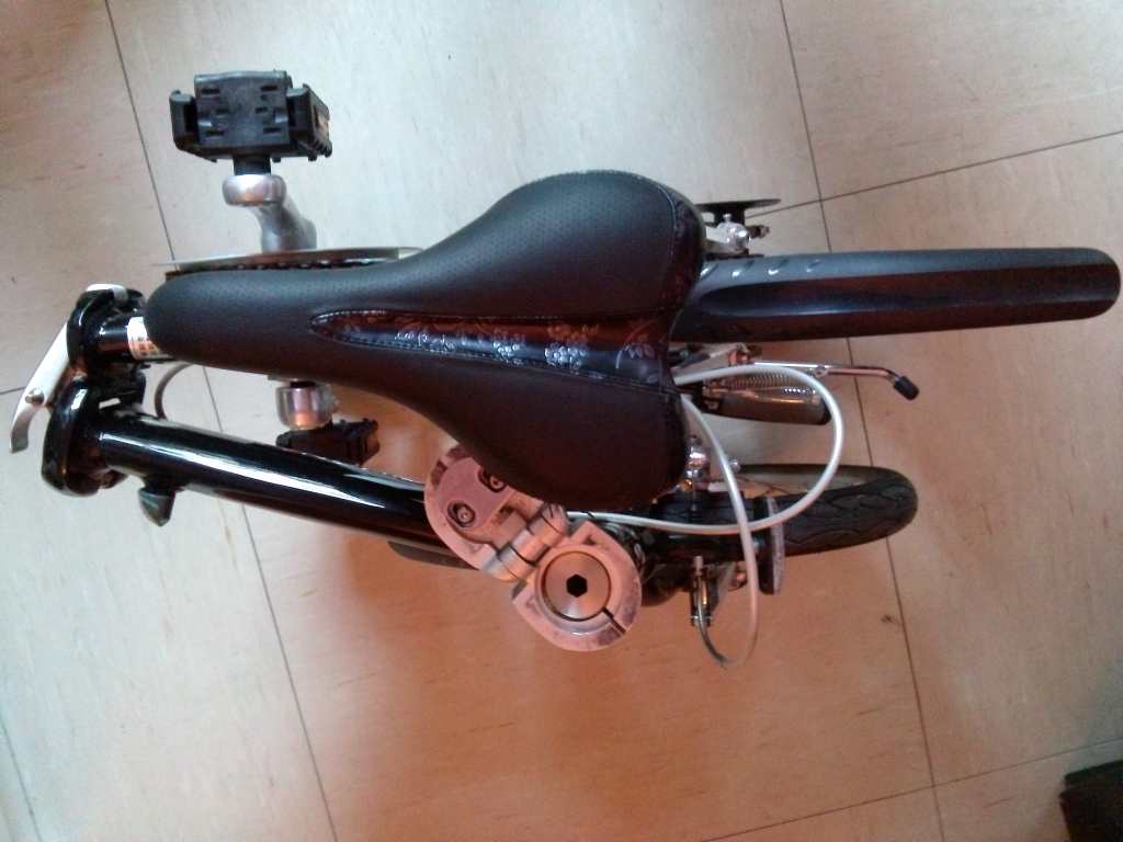

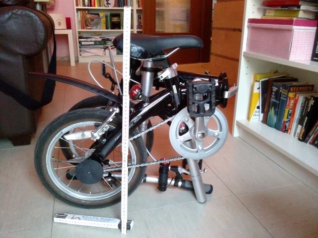

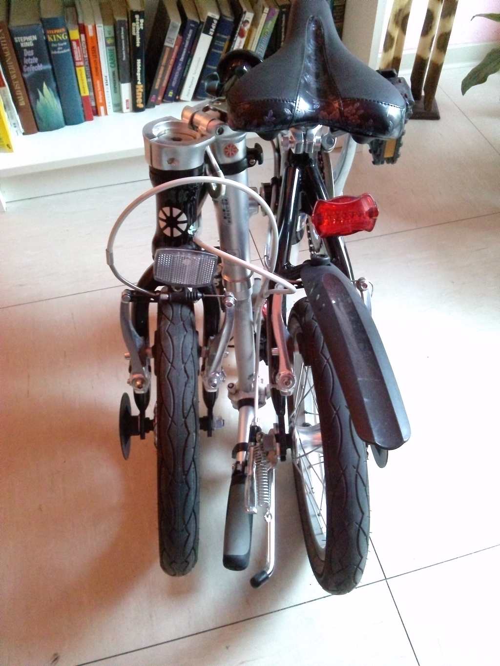

Nun einige Fragen: Ich bin nicht sicher, ob ich das Ding richtig falte. Siehe dazu bitte diese Fotos:
Ist das soweit korrekt? Leider habe ich keine Anleitung.
Und nun noch einige Fotos:

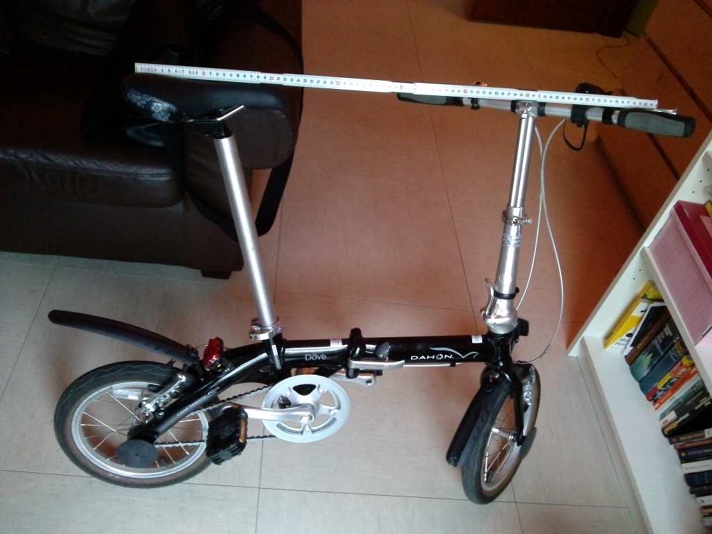

Das ausgeklappte Teil des Zollstocks ist hier 60cm lang.
Hier ist der Zollstock 80cm lang.

4. Die Beleuchtung, die Ihr auf den Fotos seht, ist wohl kaum StVZO-gemäß, oder? Welche Erfahrungen habt Ihr bei Kontrollen gemacht?
