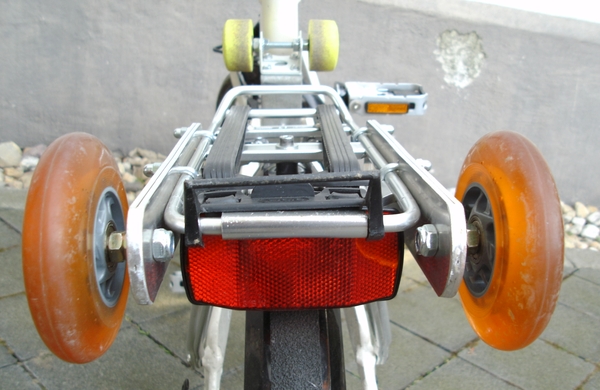

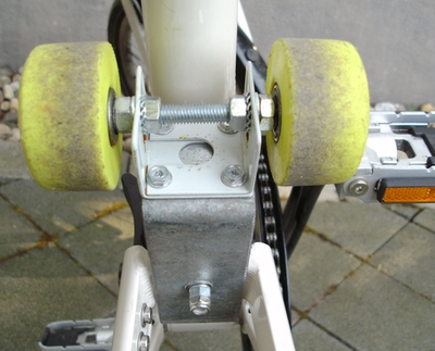

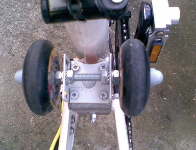

Aus gegebenem Anlass stelle ich hier einmal ein paar Bilder ein die zeigen sollen welche Möglichkeiten es gibt, Rollen am Birdy an zu bringen um es im gefalteten Zustand gut schieben zu können.
Möglichkeit zur Befestigung von Rädern an der Hinterradschwinge.
HIer habe ich einfach einen sehr stabielen Stahlwinkel genommen und ihn genau so zugeschnitten das er in die Schwinge paßt. Verschraubt habe ich diesen mit der Schraube die auch den Dämpfer hinten festhält. Auf den Winkel habe ich dann ein U-Profil gesetzt durch das eine Gewindestange führt an dem die Rollen von Rollschuhen befestigt sind. Einfach aber bis heute ohne technische Probleme.

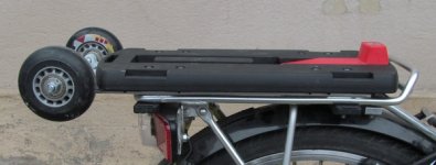

Befestigung von Rollen am SL Gepäckträger.
Versuch Nummer ein.

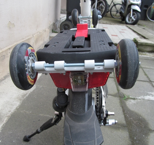

Verschiedene Arten Rollen am Birdy zu befestigen.
Beitrag von cruisen »
Versuch Nummer zwei.

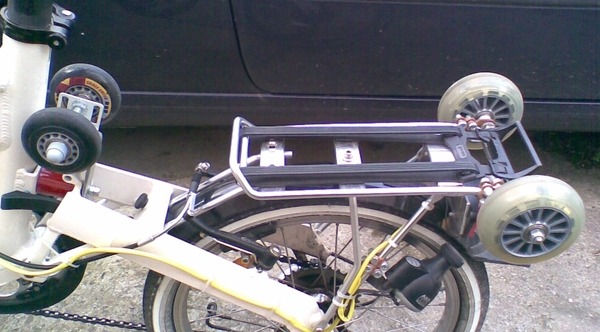

Re: Verschiedene Arten Rollen am Birdy zu befestigen.
Versuch Nummer drei.

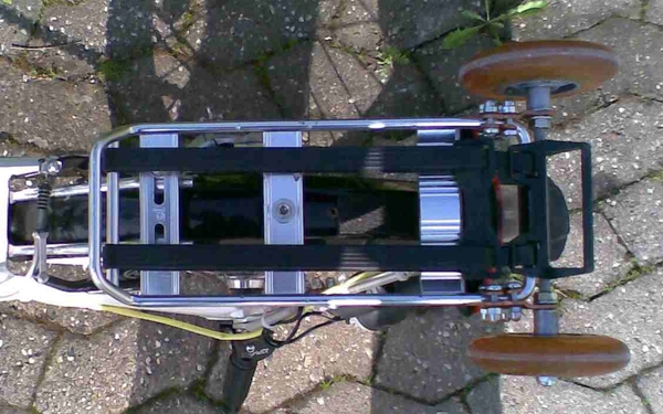

Hier noch eine schöne Möglichkeit das Birdy mit "Pacific-Cycles' SL rear carrier" and "Cyclopedia rear roller wheel" zu versehen. Eine sehr profesionelle Lösung die wohl auch käuflich zu erweben ist.
Allerdings wahrscheinlich etwas teurer wie meine Lösungen die mich übrigens nicht insgesammt mehr wie 4€ gekostet haben, wenn man die Klickfixplatte nicht mitrechnet.
