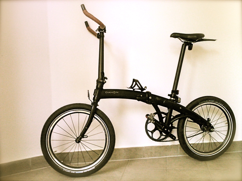

Mein Dahon Mu Uno. Neu: schmaler Bullhorn, statt dem riesigen Flatbar. Retro-Textillenkerband. Tagsüber reichen die Blinder von Knog, bei Dunkelheit eine Festbeleuchtung von B&M. Die VR-Bremse hab ich weggelassen. Und nachdem der Chainrunner meine Kette mehrmals abspringen lies, hab ich ihn spontan in eine Mülltonne am Wegesrand entsorgt. Die nächste (voraussichtlich letzte) Änderung wird der Austausch der hässlichen Legobauklötze gegen vernünftige (Steck-)Pedalen. Geplant sind die Xpedo Traverse Quick Release Pedalen. Für ganz schlechtes Wetter habe ich mir einen Satz Schutzbleche nach dem Vorbild der Marsh Guards aus einer dünnen Küchen-Schneideunterlage selbst gebaut. Aber eigentlich fahre ich das Ding nur als reines Schönwetterbike. Für alles andere hab ich noch ein ausgewachsenes Fahrrad.

Dööörk hat geschrieben:Die VR-Bremse hab ich weggelassen. Und nachdem der Chainrunner meine Kette mehrmals abspringen lies...
... warst du völlig bremsenlos. :shock:

Korrekt. Und ich bin mir der Unvernunft dieser Entscheidung durchaus bewusst.

Wenn die Kette ordentlich Spannung hat, dürfte sie nicht abspringen. Zumindest nicht wegen dem Chainrunner, oder?!

Eigentlich war die Kette recht sauber gespannt. Es waren aber jedesmal Schlechtwetterfahrten, die ziemlich viel Schmutz in den Chainrunner eingetragen haben. Der Dreck sorgte dafür, dass sich am Anfang/Ende des Runners die Enden leicht aufwölbten, dann irgendwann zwischen Ritzel und Speichen (oder zw. Kettenblatt und Kettenblattschutz) verkanteten und die Kette nicht mehr sauber in der Spur lief. Irgendwann sprang sie dann halt immer ab.

schöner minimalist
vorderbremse wech .... mhnnn ? nur der optik wegen ? gibt so klasse fixie brakes (goldfinger)
und die sram automatix ran

Wow, cooler Tipp, die Goldfinger sehen ja wirklich geil aus. Nur die Automatix kommt mir nie mehr ans Rad. Davon bin ich geheilt (wie ich schon im Automatik-Fred geschrieben habe).

Schönes Rad, weniger ist manchmal mehr ;)

Kleines Update: Ein paar Kleinigkeiten ausgetauscht, angeschraubt, weggelassen. Ist nur ein Schönwetterfahrzeug, aber für den Fall der Fälle ist ein Ass-Saver unterm Sattel. Der neue Carbonflaschenhalter passt wunderbar zum geschwungenen Rahmen (ich bin kein Leichtbau-Snob, aber es war der einzige Halter, in den meine Camelbak-Flasche gepasst hat). Die kleinen Plattform-Pedalen hatte ich ja andernorts schon präsentiert. Ganz neu sind die 55-mm-Ballonreifen. Witziger Nebeneffekt: Die Entfaltung hat sich dadurch um ca. 30 cm erhöht und ist jetzt bei knappen 5,70 m.
Was der Rennzicke jetzt noch fehlt, ist eine kürzere Lenksäule. Falls jemand noch eine rumzuliegen hat, beispielsweise vom Jetstream, sagt mir mal bescheid.

sieht jetzt aus wie ein Beachbike ;) .... ohne Frontbremse .....tzzz nur wegen der Optik ?
