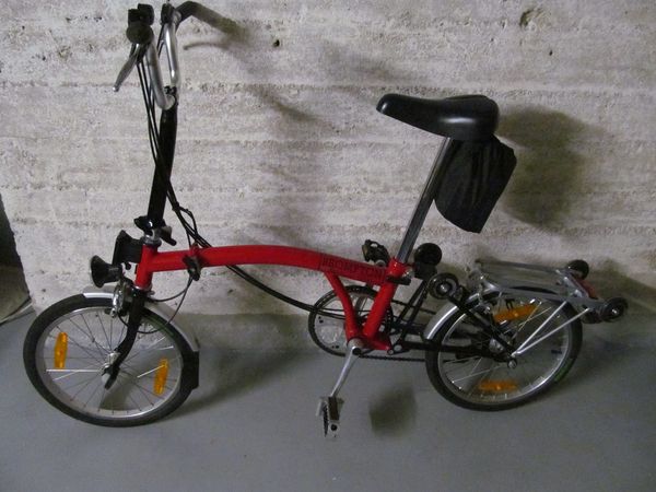

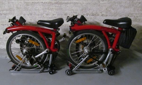

Am letzten Wochennde haben wir die ersten km mit unserne neuen Brommis gemacht. Vor der Fahrt habe ich noch eine kleine Wartung gemacht und Bremesen und Licht geprüft. Dabei mußte ich feststellen das an beiden Rädern die Dynamos defekt waren. Habe sie dann gegen neue AXA Dynamos ausgetauscht die es in unserem Restpostenladen für 7 € gibt. Soweit funktionieren sie auch gut und die originale Beleutung bietet ausreichendes Licht was wir dann Abends direkt testen konnten. Bei meinem Brommi wurden dann auch direkt die ersten Verbesserungs Maßnahmen durchgeführt.
Das Brompton ist ja wirklich sehr gut durchdacht aber die Rollen am Gepäckträger und Rahmen sind Schrott. Also habe ich sie durch Skaterrollen ersetzt. Für hinten sind die auch sehr gut aber vorne muß noch etwas anderes her. Sowohl die original Plastikdinger wie auch die Skaterrollen sind zu breit so das man mit den Füßen anstößt. Momentan habe ich zur montage der Rollen einfache Sechkantschrauben benutzt die ich gerade hatte. Die werde ich noch gegen andere Schrauben tauschen aber ich hätte gerne auch noch dünnere Rollen. Hat jemand von euch vielleicht Tipps welche günstigen schmalen Rollen man alternative zu den originalen von Brompton nehmen kann? Meine momentane Idee währe mich mal in einem Modellbauladen umzuschauen ob ich dort etwas passendes finde. Hat einer von euch den Versuch schon einmal gestartet und kann über Erfahrungen berichten?

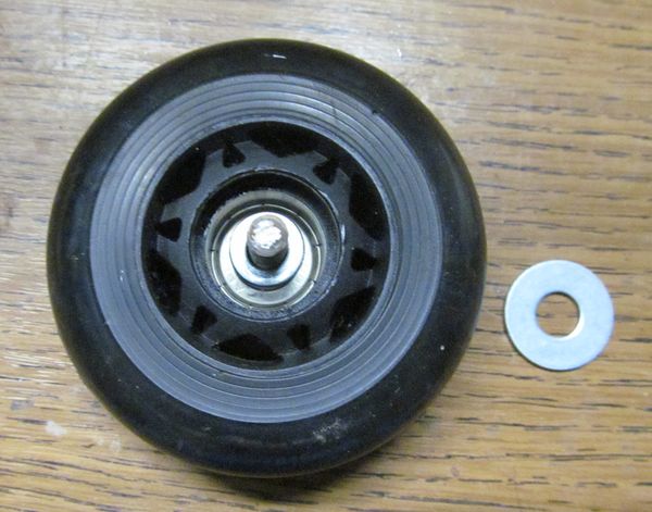

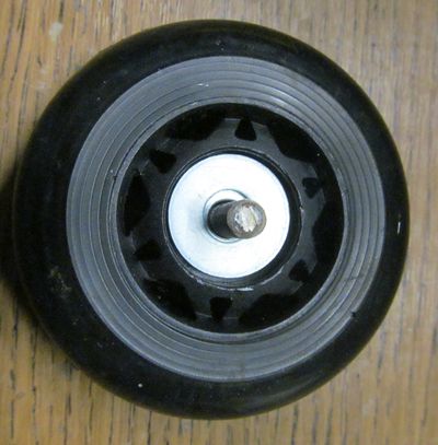

Von einem Beitrag im Bromptonauten inspiriert habe ich einmal die Skater nur mit einem Kugellager verbaut. Technisch funktioniert es auch gut indem ich an einer Seite eine Unterlegscheibe verwendet habe. Dadurch kommen die Räder ein paar mm weiter rein. Ist mir aber immer noch nicht schlank genug.

Gefaltete Bomptons sind immer wieder eine Augenweide. Da kann man gar nicht mehr weggucken. Das linke (originale?) würde ich dem rechten mit den Skaterrollen eindeutig vorziehen.

Ja schön sind sie. Was die Rollen angeht stimme ich optisch mit dir überein aber praktischer sind doch die Skaterrollen und das ist mir dan wichtiger wie das Aussehen.

Dann habe ich mir noch einen vierer Satz Easy Wheels gegönnt und bei beiden Rädern die Skaterrollen am Rahmen gegen die originalen getauscht. Hierzu mußte ich dann bei den Rädern die eigentlich für hinten vorgesehen sind die Kugellager tauschen. Original sind welche mit 5 mm Loch verbaut und ich habe sie gegen 626 (6 x 19 x 6 mm) mit 6 mm Loch getauscht. Vorteil der Easy Wheels ist das sie breiter auseinander liegen und so einen stabieleren Stand bieten als meine erste Lösung mit den Skaterrollen mit einem Kugellager. Trotzdem stößt man mit den Füßen nicht gegen die Rollen.
