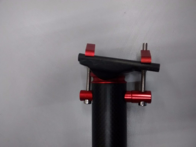

TAT Carbon, 33,9x580mm, 270g, über taobao, 264g lt. Pic on Scale
pibach: Meine wiegt 269g, Länge bis 2 Rail sind 59cm, also 1cm länger als die i-Beam Stützen, mehr hier.

Ich habe jetzt an meinem Mu P8 die Kore-Sattelstütze mit einem SLR XP. Meine Stütze + Sattel liegt jetzt bei genau 606g.
