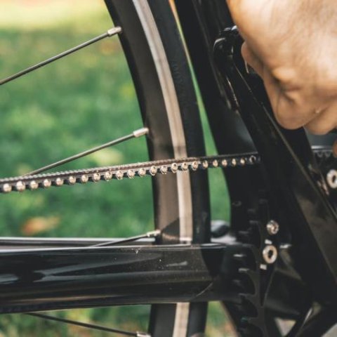

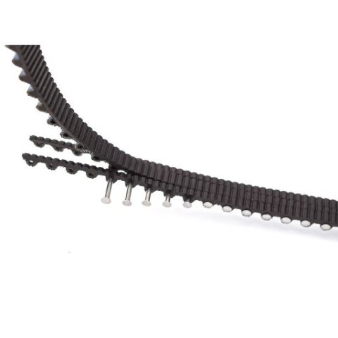

Das brauchen sie bald auch nicht mehr. An der „geheimen“ (zumindest nicht öffentlichen) Eurobike dieses Jahr wurde ein neuer Riemen vorgestellt, der teilbar ist. Nicht quer, sondern V-förmig, und zwar mit einem sehr schlanken „V“, damit nicht alle Zugstränge am gleichen Ort geteilt werden. Zusammengefügt werden die beiden Enden mit Nieten aus Edelstahl, die an den Enden gespreizt werden. Das System hat auch prompt einen Preis gewonnen. Verdient, wie ich denke. Irgendwie erstaunt es mich auch nicht, dass die Idee nicht von den etablierten Riemenanbietern wie Gates, Continental oder Haberstock kam, sondern von einem kleinen kalifornischen Start-up. Die Firma nennt sich Veer Cycles.

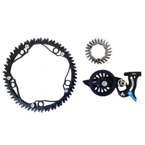

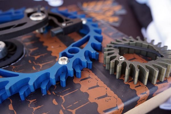

Die vorderen Riemenräder sind besonders interessant: Sie bestehen aus zwei Hälften, bei denen abwechselnd ein Zahn fehlt. Das heißt, jeder Zahn des Riemens wird nur von einer Hälfte des Riemenrads gezogen. Damit sollen Schmutz, Schlamm und Schnee leichter abfallen. Die Zugstränge bestehen wie bei Gates und neuerdings bei Continental aus Carbonfasern, aber das Außenmaterial ist nicht Polyurethan, sondern Nitril.
Im Moment ist erst eine Version erhältlich, der Split Belt M1. Der passt nur für Single-Speeds, und auch nur mit einer Übersetzung von 66 zu 24 Zähnen entsprechend 42 zu 15 Zähnen bei Kette = 2,75 : 1. Zudem braucht man eine Fünf-Stern-Tretkurbel mit 130 mm Lochkreisdurchmesser. Der Zielmarkt dürfte damit überschaubar sein. Immerhin könnte man Tretlagergetriebe wie Pinion, Schlumpf oder Kappstein verwenden. Veer bietet dafür einen anderen Vorteil: Wenn die Riemen bereits aufgeschnitten werden, dann kann man sie auch problemlos kürzen. Das heißt, die Riemen werden auf Maß gefertigt. Es werden 26 verschiedene Längen für Chainstays von 35 bis 60 cm angeboten, andere Maße auf Anfrage. Das Gesamtset besteht aus vorderem Riemenrad (blau oder schwarz), hinterem Riemenritzel (grau), Riemen (leider nur schwarz-blau) in Wunschlänge und Riemenspanner. Der Preis ohne Versandkosten beträgt $349, und verschickt wird weltweit.

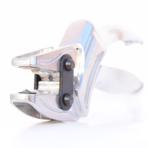

Der Riemen allein kostet $68. Dazu braucht man das Tool zum Nieten, das gerade für $29 statt $35 angeboten wird.

Auf meine vorgestrige Nachfrage hin heute bereits die Antwort: Es wird nicht empfohlen, einen einmal geschlossenen Riemen wieder zu öffnen, weil er dabei beschädigt werden könnte. Das leuchtet ein, weil die gespeizten Enden der Stifte ja durchgezogen werden müssen. Andererseits: Wenn alles passt, warum sollte man den Riemen wieder abnehmen wollen? Zumal er bekanntlich viel länger hält als die meisten (schlecht gepflegten) Ketten.
