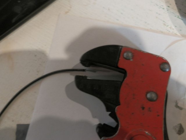

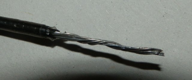

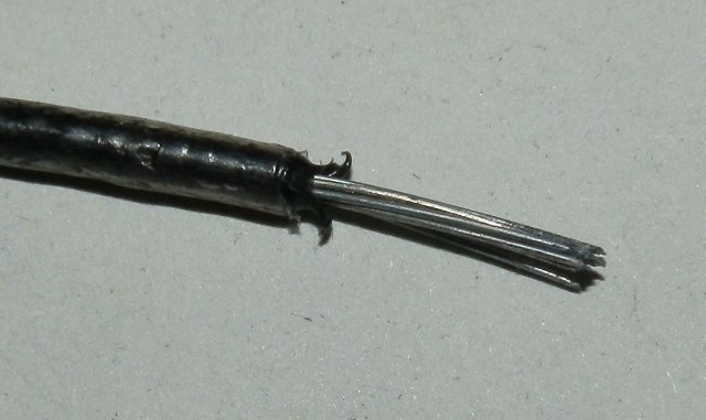

Guckst Du:

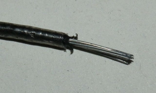

Erstmal Makro-Bilder von je einer Ader.
Abilosieren geht mit dem Billig-Werkzeug vom Baumarkt
Kürzen / Kappen geht /nicht/ mit dem Billig-Teil (->Stahl-Drähte)
Geht aber mit mittelprächtigem Seitenschneider (hier dem der Kombi-zange die ich für 40ct vom Schrotter hab) sehr gut.
Weitere Handhabung hab' ich noch nicht gemacht.

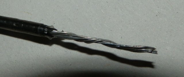

(2. Versuch mit mehr Bildern)
Abisoliert mit Fingern verdrillt

3. Versuch mit Bildern

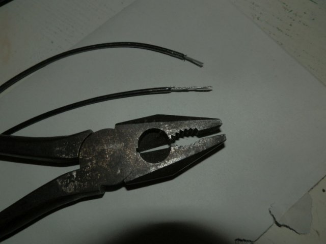

Kürzen geht mit Kombizange sehr gut

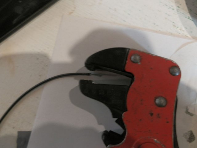

Billig-Abilsosierzange geht sehr gut

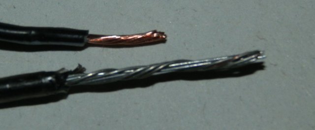

Und nochmal Makro Feldkabel im Vergleich zu Kabel, dass bei Busch und Müller Leucht (Lumotec) verbaut ist. Beide Kabelenden mit Fingern verdrillt. Man sieht beim Feldkabel sehr schön, dass sich die (verzinkten) Kupferdrähte um die Stahldrähte winden.

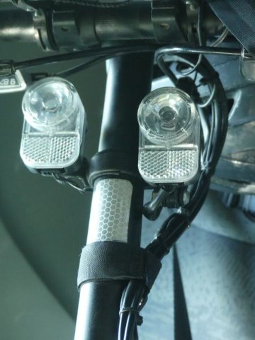

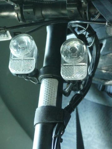

Hier eine Abbildung meiner komischen Doppelscheinwerfer-Geschichte. Man kann den verhunzten Kabelbaum erahnen.
