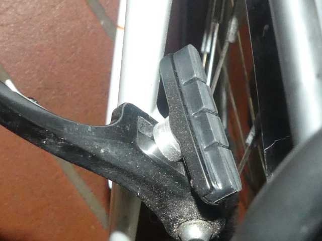

Erster Versuch:
Normale RR-Bremsschuhe Shimano R55C4 gekauft. Der Bremsschuh hat prinzipiell ein gute Geometrie für die kleinen Laufräder.

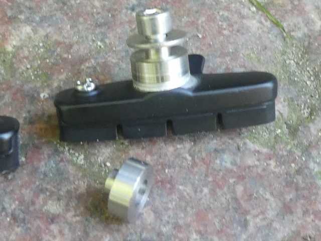

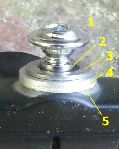

Aufbau der RR-Bremschuh-Befestigung:
1: Spezielle, vermutlich hochfeste, Schraube M5x10
2: Pendelndes Innengewindeteil mit Absatz
3: U-Scheibe (diese liegt im montierten Zustand "oben" am Schraubenkopf)
4: Konkave Taumelscheibe
5: Konvexer Teil des Bremsschuh-Körpers

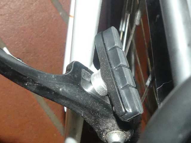

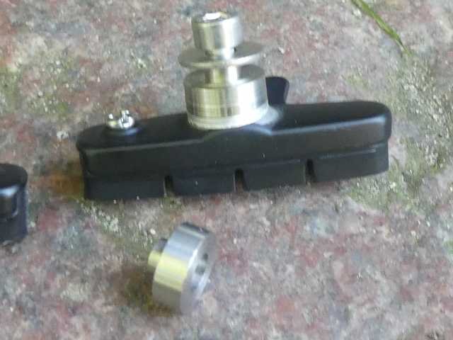

Damit ist es nix, einfach die Taumelscheiben der V-Brake und eine längere Schraube zu nehmen. Anders als bei der V-Brake nimmt hier die Schraube die Bremskräfte nicht auf, sondern der Innengewindeteil gibt sie über den Absatz an den Bremskörper. Eine längere Schraube und weitere Freiheiten würden die Schraube überlasten. Also hab ich mir eine Distanzrolle 5 mm hoch aus Stahl mit gleichen Innen- und Außenabsätzen gedreht und das mit einer Schraube M5x16 kombiniert. Damit geht es, aber eigentlich ist das zu aufwändig. Mit Cyclo-Cross-Bremsen sollte das ohne Gebastel gehen.
Ergebnis:
Dieses Konstrukt lässt sich prima montieren und einstellen (viel einfacher als die 70 mm langen V-Brake-Schuhe. Die R55C4-Beläge packen bei Trockenheit viel besser zu als alle meine anderen Beläge und hier quietscht auch nichts. Wie sie bei Feuchtigkeit sind, berichte ich später. Wenn diese Beläge fällig sind oder mir nicht mehr zusagen, werde ich Koolstop ausprobieren.

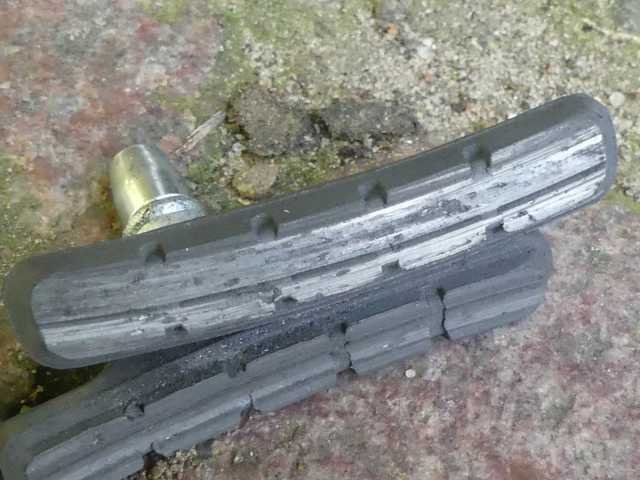

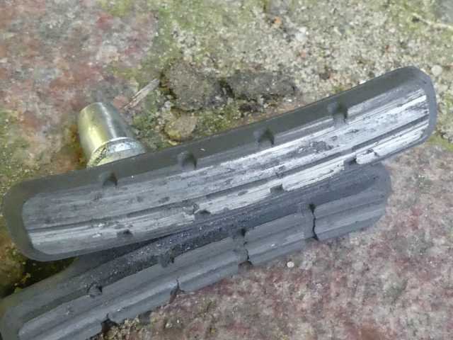

Die billigen V-Bremsschuhe sahen nach ungefähr 600 km so aus:
Das ist mir lieber, als wenn die Felgen nach 600 km so aussehen.

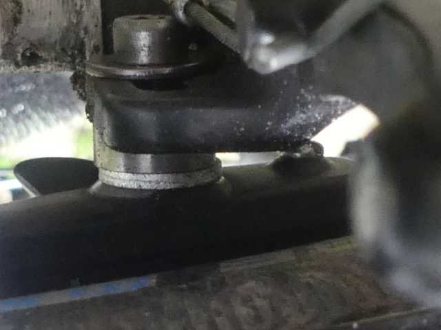

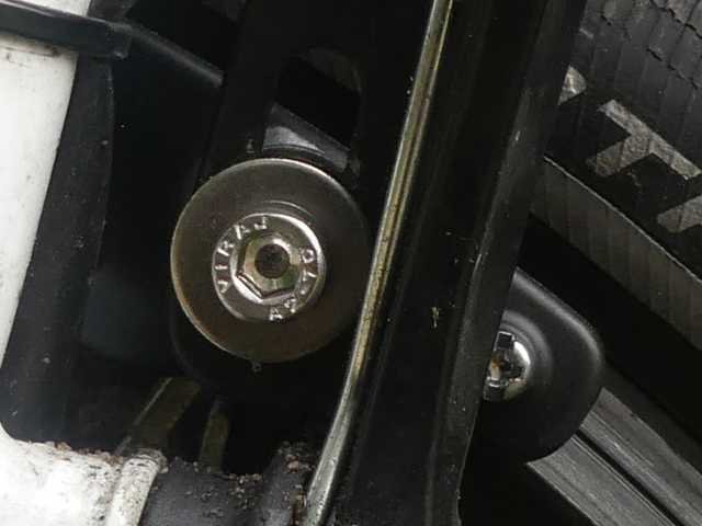

Noch zwei nachgelieferte Fotos:
An die Schraube für den Belagwechsel kommt man mit einem schlanken Schraubendreher noch ran:
So sieht das jetzt von oben aus:

Sieht schick aus. :)
Soo lang ist der Zwischenraum (Bremskörper- Bremsschuh) ja gar nicht, wenn ich dein Bild betrachte. Hatte ich mir in Gedanken länger vorgestellt.
Für Leute ohne Drehbank müssten es doch eigentlich auch die Bremsschuhe der Mini V- Brake tun. Etliche von denen haben ja von Hause aus kurze Cartridge Beläge z.B. diese hier: https://www.bike-discount.de/de/kaufen/ ... ake-570355

Genau!
Oder eben sowas:
https://www.bike-components.de/de/Kool- ... 412000001/
(das hatte ich leider erst entdeckt, als ich die anderen Bremsschuhe schon bestellt hatte)
Für Hinten hab ich eben die Distanzrollen aus Alu gemacht. Dort sind nicht so große Kräfte wie Vorne zu erwarten. Hinten hat es anfangs tatsächlich gequietscht, was sich leicht wegjustieren ließ.
Ich werde das einfach mal auf kleinen Touren testen. Die ersten Versuche in der Einfahrt waren jedenfalls schon beeindruckend. Mit wenig Fingerkraft lässt sich ein Stoppie machen. Mehr braucht man eigentlich nicht.

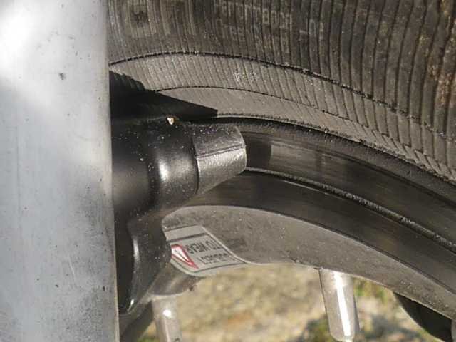

Mit den neuen Bremsschuhen lassen sich hinten die Bremsarme weit genug abklappen, dass der Reifen vorbei passt:
Bei dem Kollegen passt das sogar vorne:
https://www.gravelbike.com/first-impres ... rake-pads/
So eine symmetrische Position der Bremsschuhbefestigung finde ich nur bei Mini-V-Brakes. Das ist nicht wirklich wichtig, aber wenn mir solche Bremsarme in lang begegnen, würde ich die nehmen.
