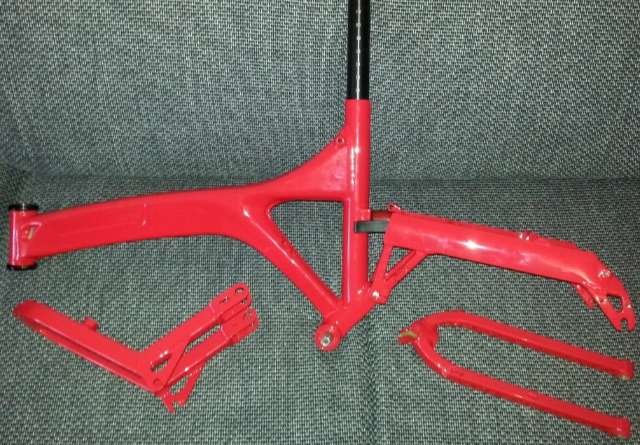

Ich hatte in zwei Jahren mein Birdy völlig durchgefahren. Sämtliche Lager und sonstige Verschleißteile wurden mindestens einmal erneuert (Schnee und Salz und viele Km).
Als Kunde war ich von Lieschen & Müller voll enttäuscht. Vom Service, wie von der Qualität der Teile. Auch das Light mit Extras kostete ja schon 1800,-. Nach zwei Jahren auf dem Dachboden habe ich es nun neu lackieren lassen. Vor Ort. Die alte Pulverung war nicht im Ansatz schlagfest, was auch der Meister bemängelt hat. Fast hätte er mir den Kopf abgerissen, weil ich etwas rabiat versucht habe, selbst zu schleifen …und Wahrscheinlich hätte ich doch die Lagerschalen des Steuersatzes abmachen sollen. Das Tretlager ist bewusst drinnen geblieben, damit das Gewinde sauber bleibt...

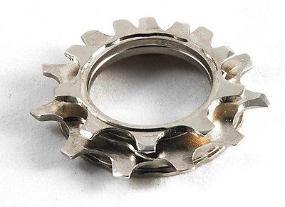

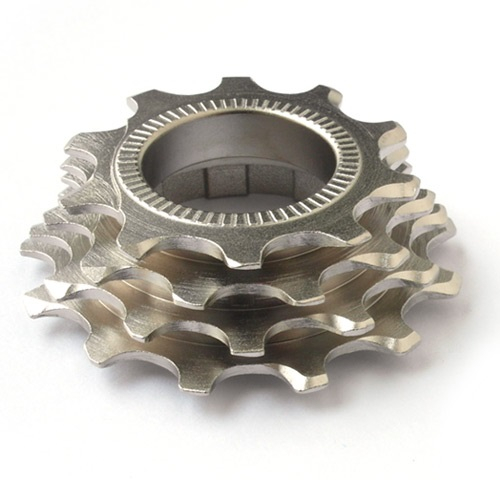

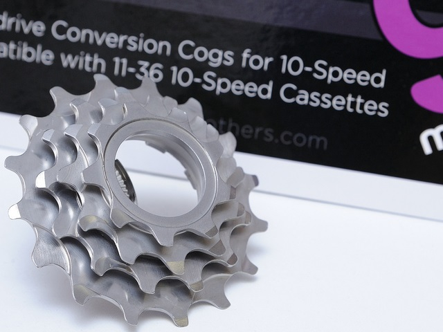

Zunächst das neue Tretlager. Leicht und robust. Eine neue Kurbel mit Einfach- Kettenblatt und Schutzringen, aber nicht mit 52 und auch nicht 56 Zähnen sondern vielleicht 60 oder 62 – je nach Empfehlung, denn da habe ich keine Ahnung. Die Kassette in 9fach, 10fach, 11fach – das ist mir ganz egal – gern hätte ich nur ein Zehn- Zähne-Ritzel, was aber schwierig wird. Bei Sram zu haben, aber nur aus dem Ganzen gefräst mit Riesensprüngen oder von Sir Moulton aus Waliser Gold.
